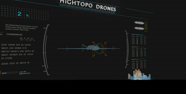

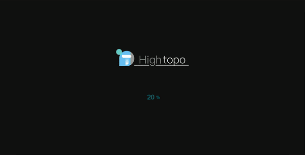

加载界面中通过动态改变图形的属性值来展现加载进度,加载完毕后通过动画的 finishFunc 调用 hidden2d 方法来改变图形的透明度,在此之后通过 moveCamera 将场景内视角拉近,从而实现淡出到淡入的效果(即离开加载界面进入到 3D 场景中)。与此同时改变图形在 3D 场景中位置来实现各形态的无人机合为一体以及将对应按钮分离。

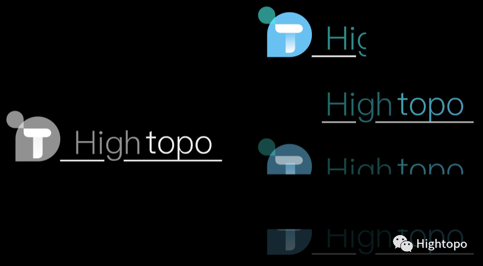

2D 界面的制作是绘制了一张图纸,而 logo 则是制作了一个图标,一个图标可以在图纸中进行多次使用,并可展示不同的样子。下图中右侧的四个 logo 就是同一个图标,分别展示了不同的裁切方式以及透明度,系统中 logo 的进度条效果就是动态的去改变图标的裁切比例来实现,而界面的淡出效果则是改变透明度。整个图标的制作是绘制不同的图形组合而成,这些图形我们也可以去改变颜色,形成左侧的 logo 样式。

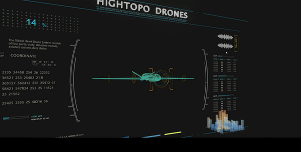

无人机主体形态分为三种:实体模式、线框模式和热力模式。通过点击下方按钮,可切换至按钮所对应的形态。切换的过程中,将目标形态进行显示,并分别上下移动目标形态和原形态,使用户可以短暂的进行同时查看,之后再回归原位并将原形态进行隐藏。隐藏的方式则有所不用,线框模式是改变线框颜色,其余两种模式则是调整模型的透明度。这里的线框是根据模型的轮廓生成的,通过 3D 引擎自动计算描绘,非常便捷。

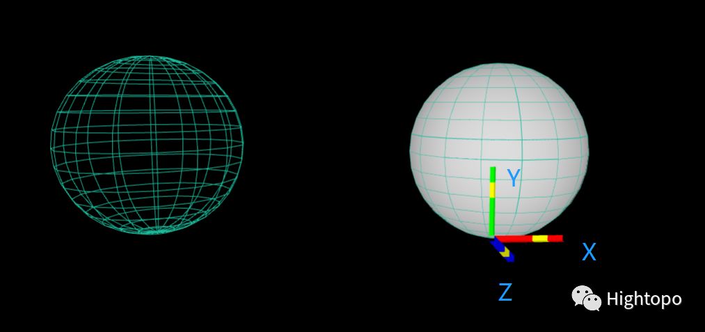

通过 3D 引擎,我们可以生成立体图形,也可以添加导入的模型,图形的位置由 x、y、z 三个方向的坐标来确认,而坐标轴汇聚的圆点则是图形的锚点,无人机前方旋转的圆环则是将锚点调整到圆环中心后,操纵 rotation 属性进行转动 。在系统中线框状态的无人机则是像图中左侧的球体这样生成的,如果我们将图形的透明度调为 0,则只显示线框的样式。

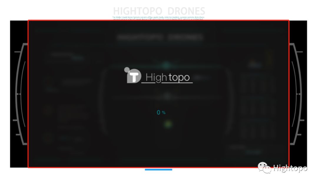

现如今,终端的屏幕分辨率各式各样,很多网页在开发前期都会选择响应式布局或自适应式布局,而 HT for Web 的 2D 拓扑组件除了提供矢量绘制,还提供了一套相契合的布局方式。从上图中我们可以看到,红框中的部分是最开始的加载界面,而红框四周的部分则是内部模式中移入的部分,系统中的加载页面与此不同,正是因为添加了布局方式。
首先我们将红框中背景图片选为整个页面根节点,修改它的 fullscreen 属性为 fill,并为其添加全屏锁定的方式。其次将根节点设置为其余节点的吸附节点,并为其余节点修改合适的布局方式。这样背景图片就会填充整个界面,而四周节点的位置则始终保持在背景图片的外侧,在加载界面中就不会显示出来了。内部模式将四周节点移动至界面内,也是通过修改位置来实现的,但是因为全屏锁定方式设置为垂直,所以背景的宽度被改变,左右两侧节点的移动则需要在获取到当前界面显示宽度后去计算移动位置。
