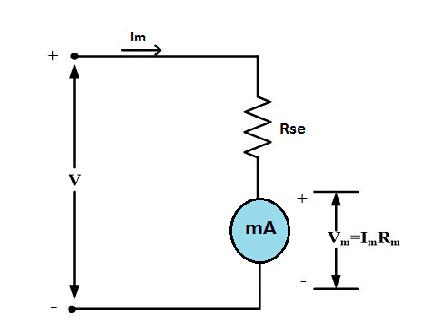

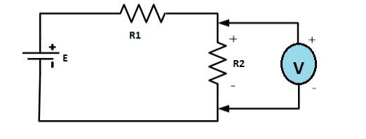

      电压表始终与要测量电压的电路中的组件并联连接。直流电压表上带有极性标志。因此,必须将电压表的正(+)端子连接到电势的较高点,将负(-)端子连接到电势的较低点,以获得电表偏转。电压表中没有极性标志,可以随时连接。但是,在这种情况下,电压表仍与测量电压的组件并联连接。通过将电阻与具有满量程电压功能的仪表装置串联连接来构建具有高电压范围的电压表,如下图所示。

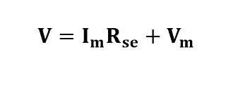

电压方程
      串联电阻称为倍增器。其值由电压方程式确定。
      V =电压
      I m =满量程电流,
      R se =串联电阻,
      V m =满量程电压。
