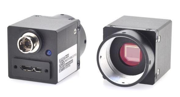

USB3.0数字相机特点:
1、120 万至 1400 万像素 20 余款  黑白/彩色工业相机
2、全局曝光系列 120 万@60 帧/秒;130 万@60 帧/秒;130 万@150 帧/秒;200 万像素@60 帧/秒;230万@40 帧/秒;230 万@80 帧/秒;500 万@35 帧/秒;
3、卷帘曝光系列 500 万@14 帧/秒;640 万@30 帧/秒;1000 万@14 帧/秒;1200 万@14 帧/秒;1400万@12 帧/秒;
4、FPGA+32Mb 硬件帧缓存,保证图像不丢帧,多台同步采集
5、支持硬件白平衡、色彩校正、LUT 查找表、GAMMA 查找表
6、MircoUSB3.0 5Gb/s 高速带宽接口,即插即用,无需外接供电,支持 USB3 VISION 标准;
7、支持 GPIO 光耦隔离外触发,外触发延时设置不影响采集帧速;
8、统一 API 软件开发包函数接口,支持 C、C++、C#、VB、LABVIEW、OPENCV、MIL、HALCON 等语言开发;
9、驱动支持 Windows 10/8/7/2000/XP   32&64 位系统; 10、CNC 加工高精度铝合金外壳,体积 29x29x30mm,重量 35g

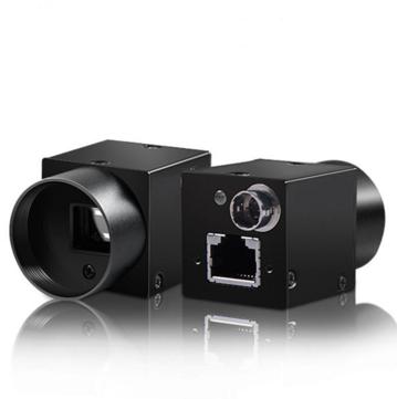

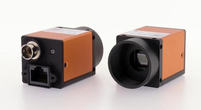

千兆网口相机特点:
1.千兆网接口,使用超5类网线最远可传输100米;
2.支持120万至500万像素黑白/彩色工业相机; 全局曝光系列120万@60帧/秒,130万@60帧/秒,200万像素@50帧/秒;
3.滚动曝光系列500万@14帧/秒; GigEVision协议,兼容LABVIEW、HALCON、VISIONPRO等第三方机器视觉软件
4.支持AOI、曝光调节、增益调节、GPIO光耦隔离外触发;
5.支持连续触发采集、软触发采集、外触发采集;
6.CNC加工高精度铝合金外壳,体积29x29x37.5mm;
7.12V外接供电,功率<3w。
