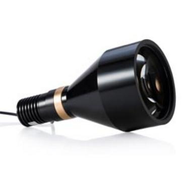

工业镜头是机器视觉系统中重要的组件之一,整个机器视觉系统功能要想达到最好,工业镜头也必须要满足要求。这些年机器视觉在中国发展迅速,机器视觉系统广泛应用于需要精密检测领域,但是普通工业镜头难以满足检测要求,为弥补普通镜头应用不足,适应精密检测需求,远心镜头应运而生。因此,远心镜头主要用于高精度产品的尺寸测量及瑕疵检测,而其在高精度检测应用中的技术优势也已经逐步展露出来。
说到远心镜头可能很多人不太了解其是什么,今天小编就为大家介绍下,希望对大家以后使用会有所帮助。

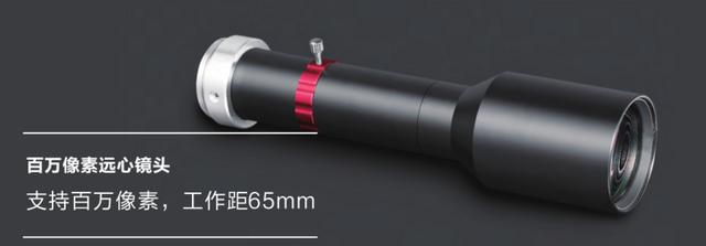

远心镜头是为纠正传统工业镜头视差所设计的产品,它可以在一定的物距范围内,使得到的图像放大倍率不会变化,这对被测物不在同一物面上的情况是非常重要的应用。远心镜头由于其特有的平行光路设计一直为对镜头畸变要求很高的机器视觉应用场合所青睐。
工业镜头是机器视觉系统中十分重要的成像元件,系统若想完全发挥其功能,工业镜头必须要能够满足要求才行。21世纪初,随着机器视觉系统在精密检测领域的广泛应用,普通工业镜头难以满足检测要求,为弥补普通镜头应用之不足,适应精密检测需求,远心镜头应运而生。
什么情况下机器视觉检测镜头选型需选用远心镜头?
1.当被检测物体厚度较大,需要检测不止一个平面时,典型应用如食品盒,饮料瓶等。
2.当被测物体的摆放位置不确定,可能跟镜头成一定角度时。
3.当被测物体在被检测过程中上下跳动,如生产线上下震动导致工作距离发生变化时。
4.当被测物体带孔径、或是三维立体物体时。
5.当需要低畸变率、图像效果亮度几乎完全一致时。
6.当需要检测的缺陷只在同一方向平行照明下才能检测到时。
7.当需要超过检测精度时,如容许误差为1um。
