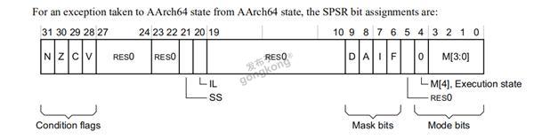

保存程序状态寄存器(SPSR,Saved Program StatusRegister)用于保存CPSR的状态,以便异常返回后恢复异常发生时的工作状态。在A64中,不再使用单一的CPSR寄存器,来保存当前处理器状态,而是用PSTATE来保存处理器状态,而在A32中依然使用CPSR。有关PSTATE和CPSR的详细信息可参考链接[4]。A64中SPSR 格式的示意图如下图所示:
其中N、Z、C、V均为条件码标志位。它们的内容可被算术或逻辑运算的结果所改变,并且可以用于决定某条指令是否被执行,其含义如下表所示[8]:

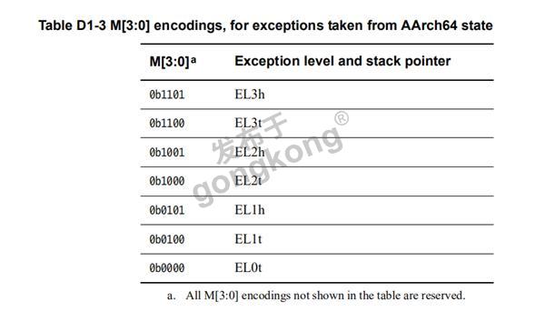

 M[3:0]则用来确定异常级别和SP:

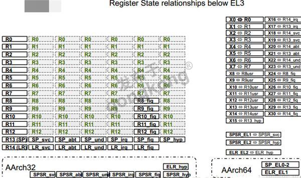

以下是异常级别EL3中使用的寄存器的例图:
ARM架构中处理器有不同的运行模式,因此同一个功能的寄存器在不同的运行模式下可能对应不同的物理寄存器,这些寄存器被称为备份寄存器。如SPSR_svc表示svc模式下使用的SPSR寄存器。ARM架构中常用的运行模式如下表所示[9]:
