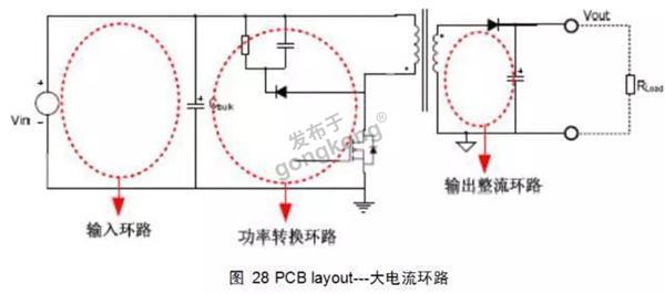

1. PCB layout—大电流环路
大电流环路包围的面积应极可能小,走线要宽。

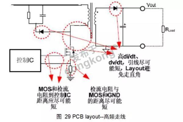

2. PCB layout—高频(di/dtdv/dt)走线
a. 整流二级,钳位吸收二极管,MOS 管与变压器引脚,这些高频处,引线应尽可能短,layout 时避免走直角;
bMOS 管的驱动信号,检流电阻的检流信号,到控制IC 的走线距离越短越好;
c. 检流电阻与MOS GND 的距离应尽可能短。

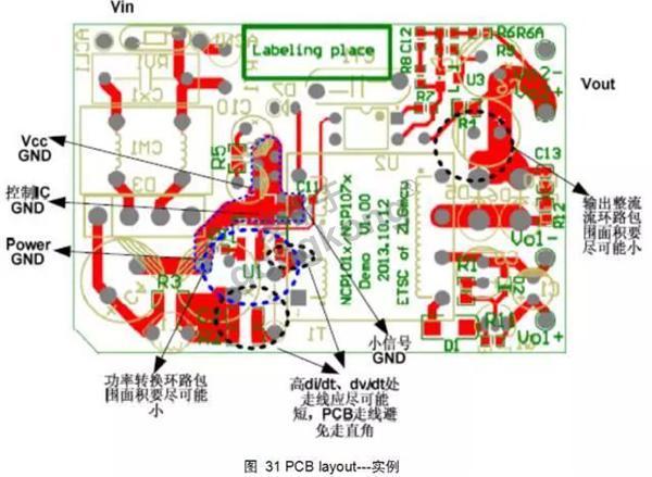

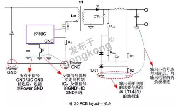

3. PCB layout—接地
初级接地规则:
a. 所有小信号GND 与控制IC GND 相连后,连接到Power GND(即大信号GND);
b. 反馈信号应独立走到IC,反馈信号的GND IC GND 相连。
次级接地规则:
a. 输出小信号地与相连后,与输出电容的的负极相连;
b. 输出采样电阻的地要与基准源(TL431)的地相连。
