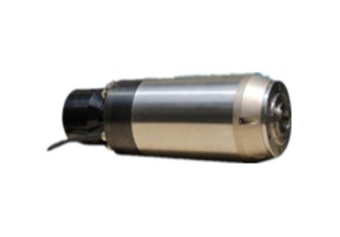

以上就是精密磨床主轴轴承的更换方法,恒兴隆电主轴-集结构紧凑、重量轻、惯性小、振动小、噪声低、响应快等优点,而且转速高、功率大等众多优势于一身,在数控机床领域的应用也越来越广泛。承接各种高速电主轴/主轴电机/高速电机的设计、制造以及国内外各种高速电主轴/主轴电机/高速电机/主轴头的维修、保养。
