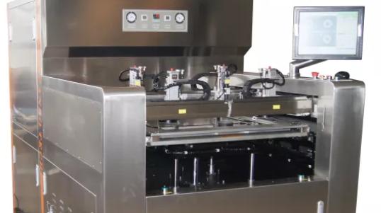

视觉阻焊曝光机伺服控制双框单面曝光,单平台升降控制上下框对位。我们可以通过控制0—10V的模拟电压输出来控制曝光灯的能量,在操作的时候可以直接通过输入能量百分比来控制。可以单独上框做板或者下框做板。
视觉阻焊曝光机特点:
1.高效率的视觉工控机和成熟的软件保证机器流畅的使用。

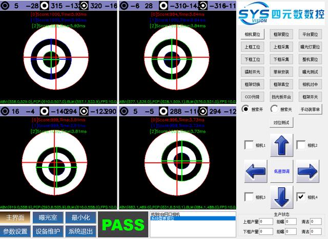

2.采用四个千兆网口相机,在我们移动板或者菲林的时候搜索到的靶标保持相对静止。
3.简洁的操作界面保证操作工上手快。(界面可根据操作习惯修改)
4.全面的安全机制以及报警提示保证操作工的安全和可以快速的排除出现的问题。
