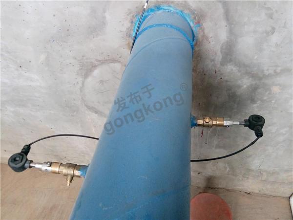

        插入式超声波流量计在安装的过程中,我们会产生一些错误,比如说安装的角度是否对称,这个涉及到焊工在焊接底座的时候是否焊歪,在焊接底座之前要先点两个点固定好底座的位置,然后将传感器的球阀和传感器拧在底座上边,通过我们的肉眼,就可以观察到传感器是否焊歪了,如果焊歪了,必须及时调整角度,垂直于管道的外壁。
同样海峰款的传感器和道盛款的传感器,在安装过程中有不一样的地方,海峰款传感器两个接线盒的方向是同时朝上或者同时朝向,大连道盛款的传感器是相对的平行安装,所以在使用过程中要注意到是什么款式,什么类型的传感器
