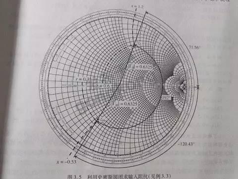

最经典的“史密斯圆图”讲解
不管多么经典的射频
教程,为什么都做成黑白的呢?让想理解史密斯原图的同学一脸懵逼。
这是什么东东?

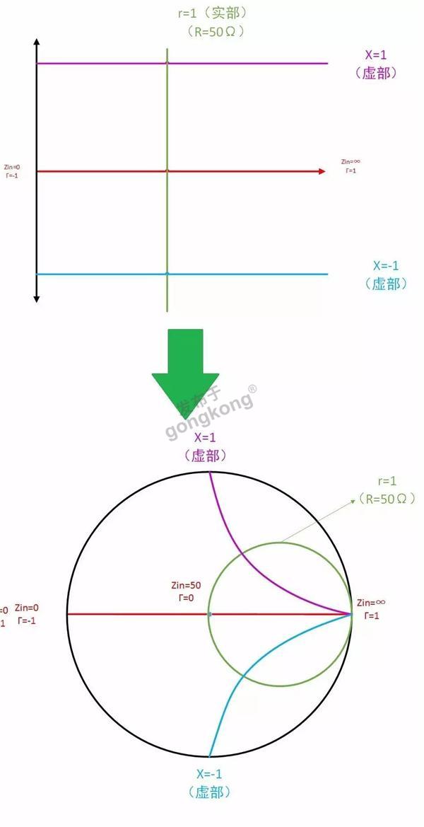

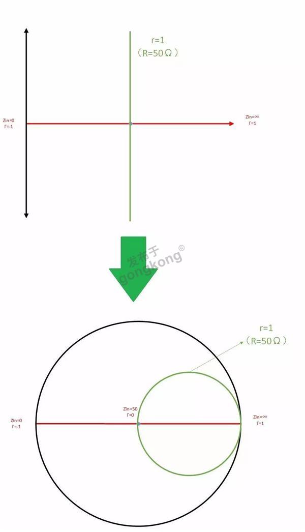

2.3 掰弯
在复平面中,有三个点,反射系数都为1,就是横坐标的无穷大,纵坐标的正负无穷大。历史上的某天,史密斯老先生,如有神助,把黑色线掰弯了,把上图中,三个红色圈标注的点,捏到一起。
弯了,弯了
圆了,圆了。
完美的圆:

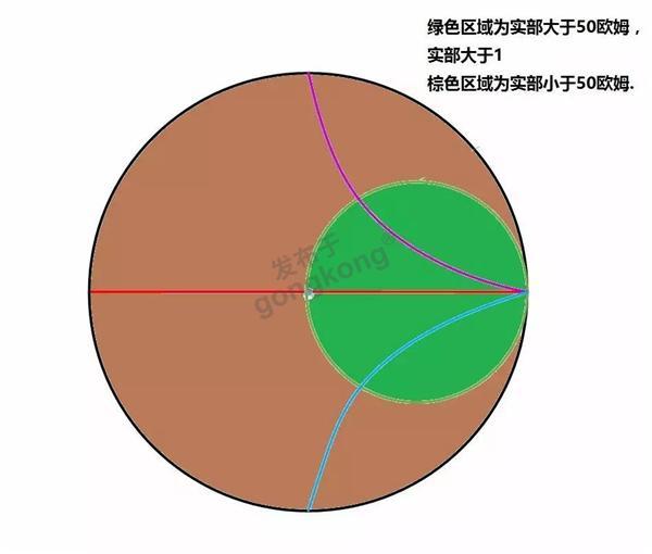

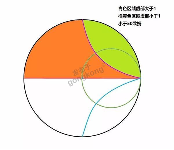

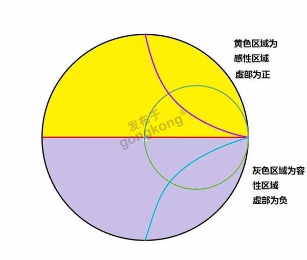

虽然,无穷大的平面变成了一个圆,但是,红线还是红线,黑线还是黑线。
同时我们在,原来的复平面中增加三根线,它们也随着平面闭合而弯曲。
黑色的线上的阻抗,有个特点:实部为0;(电阻为0
红色的线上的阻抗,有个特点:虚部为0;(电感、电容为0
绿色的线上的阻抗,有个特点:实部为1;(电阻为50欧姆)
紫色的线上的阻抗,有个特点:虚部为-1
蓝色的线上的阻抗,有个特点:虚部为1
线上的阻抗特性,我们是从复平面,平移到史密斯原图的,所以特性跟着颜色走,特性不变。

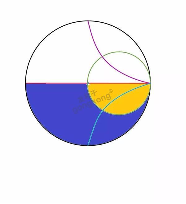

下半圆与上班圆是一样的划分。
下半圆与上班圆是一样的划分。

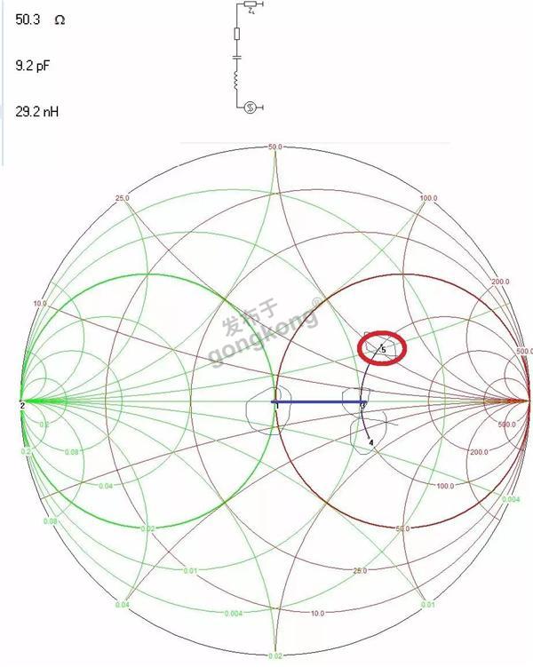

如果是“串联”,我们可以在清晰的史密斯原图上,先确定实部(红线上查找,原来复平面的横坐标),再根据虚部的正负,顺着圆弧滑动,找到我们对应的阻抗。(先忽略下图中的绿色线)
现在可以通过圆图直接解出反射系数Γ。
我们既可以通过直角坐标,去直接读取反射系数的值,也可以通过极坐标,读取反射系数的值。

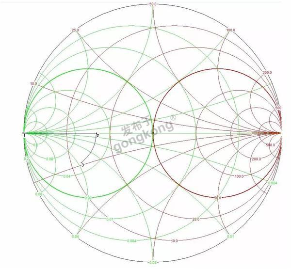

2.4  红色阵营VS绿色阵营
刚刚我们已经注意到,史密斯原图,除了有红色的曲线,是从阻抗复平面掰弯,过来的红色世界。同时,在图中,还有绿色的曲线,他们是从导纳复平面,掰弯产生的。过程跟刚刚的过程是一样的。
那么这个导纳的绿色,有什么用呢?
并联电路,用导纳计算,我们会很便利。同时在史密斯原图中,我们用导纳的绿色曲线进行查询,也会很方便。
如图,这样并联一个电容,通过绿色的曲线很快就可以查询到对应的归一化阻抗和反射系数。

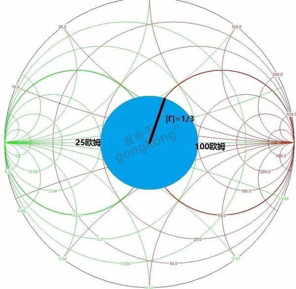

解释和介绍了史密斯圆图这么长的段落,别忘了,我们想干什么。我们实际是希望,我们设计的电路反射系数越接近0越好。
但是,什么样的电路是合格的电路呢?反射系数不可能理想的为0,那么我们对反射系数,有什么样的要求呢?
我们希望反射系数的绝对值小于1/3,即反射系数落入史密斯圆图的蓝色区域中(如下图)。
这个蓝色的球,有什么特色呢?其实我们通过史密斯原图的数值已经清楚的发现。在中轴线,也就是之前说的红线上,分别是25欧姆,和100欧姆两个位置。即:Zin1/2 Zo2Zo之间的区域。
也就是,我们打靶打在蓝色区域,即认为反射系数是可以接受的。
