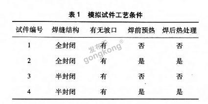

工艺条件
为综合分析焊缝结构(是否全封闭)、坡口形式、热处理工艺等对焊缝残余应力分布的影响,制定了模拟试件工艺条件(详情见表1)。模拟试件采用焊条电弧焊接,焊接材料为E5015焊条。护板四周开高度为20mm的45°坡口。采取热处理工艺时,焊前采用火焰加热预热,温度为160℃。焊后采用电加热热处理,温度为630℃,保温1h。

1. 护板焊缝焊后残余应力较高,以轴向焊缝为例,焊缝区主应力平均值为351MPa,接近0.8σ。焊缝区域残余应力最高,进入热影响区后逐渐降低。
2. 热处理能够有效降低焊缝区和热影响区的残余应力,焊缝区降幅达20%。此类焊缝的焊接工艺应该明确焊前预热和焊后热处理要求。热处理工艺根据管材、板材不同有所差别,但焊前预热温度为130-160℃,焊后热处理温度控制在550-650℃。
3. 封闭焊缝比半封闭焊缝的应力集中程度高。在封闭焊缝中,轴向焊缝在焊趾处产生的应力集中较大,环向焊缝产生的应力集中较小。
