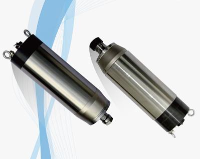

电主轴在使用过程中难免会出现故障,如何针对故障进行判断和维修是使用者最为关心的问题,今天,深圳电主轴维修厂家恒兴隆教您从声音异响来辨别电主轴的故障问题。
电主轴故障问题如何排除:
一、哒哒哒的声音
声音的频率随着轴承转速而变化,这种噪音是零件表面波纹度引起的,可以改善轴承滚道表面的加工质量,降低波纹度幅值,减少碰伤,检查自由端轴承的运转情况,改善轴与轴承座的精度安装方法。
二、淅沥淅沥的声音
保持器和滚动体振动或冲撞有可能产生这种声音,同时承受力矩、负荷或径向游隙大的时候也有可能产生,这就需要提高保持器的精度,选用游隙小的轴承或对轴承施加预负荷,降低力矩负荷,减少安装误差。
三、嗡嗡嗡的声音
马达无负荷运转时会发出类似蜂鸣的声音,且马达发生轴向异常振动,开机或关机时有嗡嗡声。轴调心性能不好在轴向振动影响下会处于不稳定的振动状态,需要对其进行调整,并检查润滑状态。
四、杂质音
这种声音时有时无、时大时小,极不规则,在高速电机上发生频繁,可能是轴承或油质的清洁度过低引起的,除了选用好的油脂外,还需要提高安装环境的清洁度和轴承的密封性能。
可见,声音的不同所对应的故障问题也有所不同,这就需要您学会听声音、辨声音,从声音异响来排查电主轴的故障,并对应有效的解决措施。但恒兴隆也提醒您,若是从声音异响不能对故障问题进行辨别,那可能就是其他原因引起的故障,您也可以咨询专业人员帮您解决。
