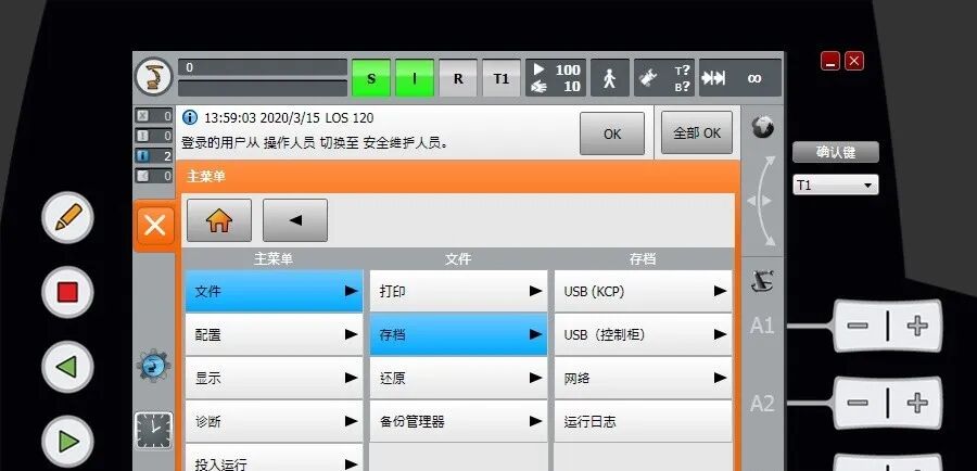

将干净(注意病毒)的U盘,插在控制柜上,其实插SmartPad上也可以但这里不建议用SmartPad上的U口,一是因为传输慢,备份时间长,二是因为这个口不是很结实。
依次点击 菜单=>文件=>存档=>USB(控制柜)=>所有/应用/系统数据/Log数据/KrcDiag
这里出现个选择题,我们需要选那一项呢?
应用:指的是程序代码
系统数据:指的是系统配置的数据文件
Log数据:就是操作运行时产生的Log文件
所有:指的是以上全部
KrcDiag:是Kuka用于查看机器人历史操作数据的(这一项也是用于报售后的审查依据)
备份文件里面还包含了很多文件,我也不是很清楚都是干什么的。这里抛砖引玉,高手也可以帮忙解释一下
这个选择题就根据你的需要来选吧!
还原:
将装有备份文件的U盘插在控制柜上。
依次点击 菜单=>文件=>还原=>USB(控制柜)=>所有/应用/系统数据
这里还是个选择题,但这个就简单了
U盘里面的备份是哪个选项就还点哪个选项
