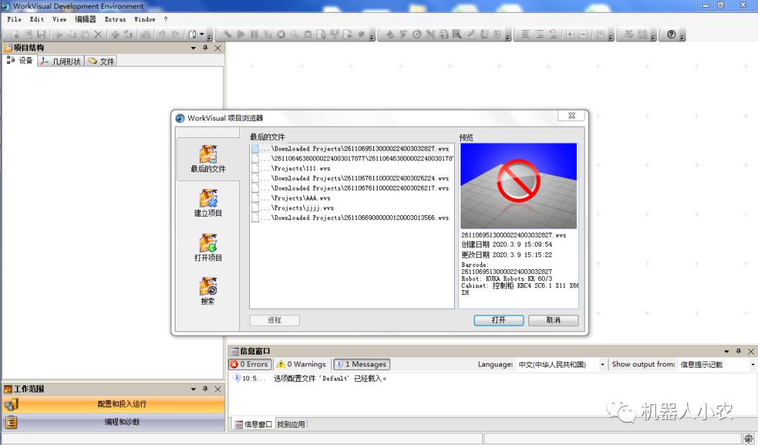

好了来看看软件打开是个啥子样
演示版本为WorkVisual5.0
这是软件打开看到的第一幕,汉化还不是很健全,不过不影响使用。
最上面是工具栏,里面包含着常用的小按钮(在使用过程中讲解按钮功能)

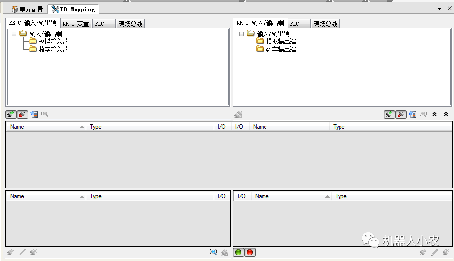

左叫做项目结果,激活项目后是酱紫的
右边最大的窗口是工作区,配置编辑,I/O映射,编程等等操作都在这个区域

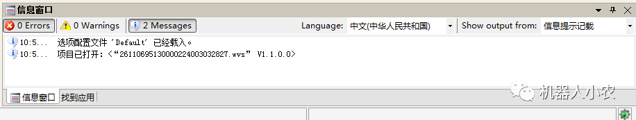

工作区的下面是信息栏,这个软件通过信息栏与我们聊天。

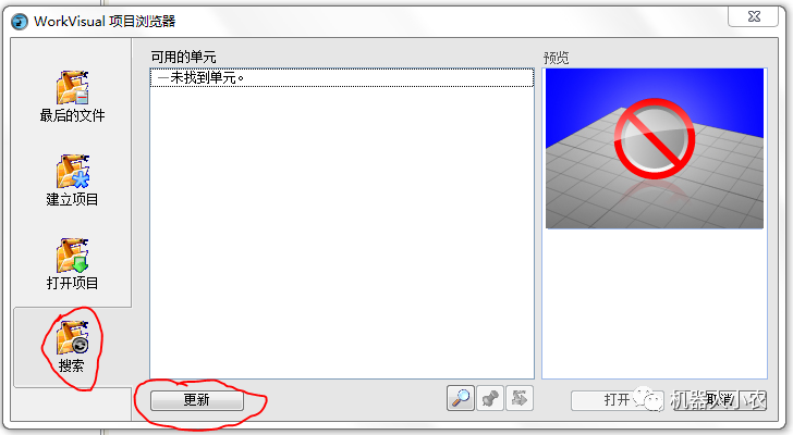

二.查找项目
正常链接了以后我们就可以打开WorkVisual软件了,点击“搜索”。
什么没找到?那点一下“更新”,还是没找到。那请回到第一步。。。

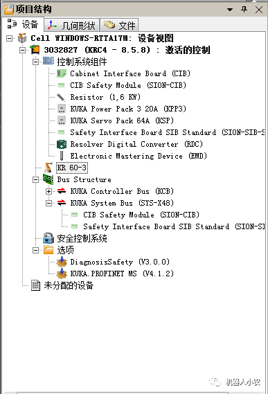

三.修改配置
好的顺利的通过了前两关,我们开始展现真正的技术吧。

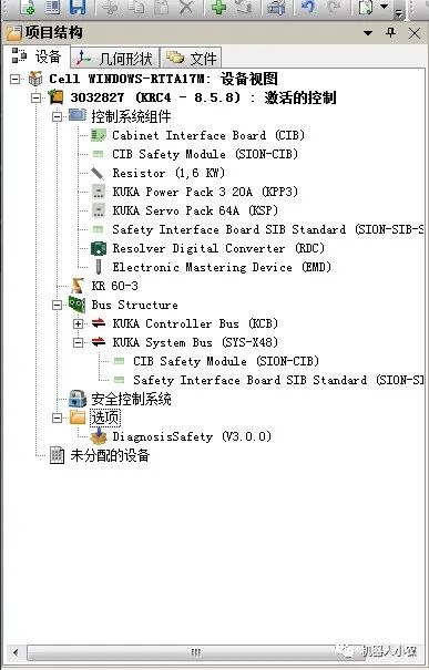

  • 双击控制柜的图标激活项目,或者右击控制柜图标选择激活项目
  • 打开控制系统组件
  • 根据实际的控制柜添加或删除控制系统组件
  • 机器人型号如果不正确那么也删除吧,添加一个正确的机器人
  • 配置总线
  • 配置选项(附件软件包)

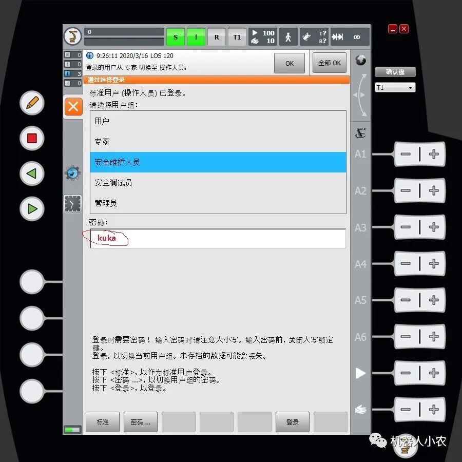

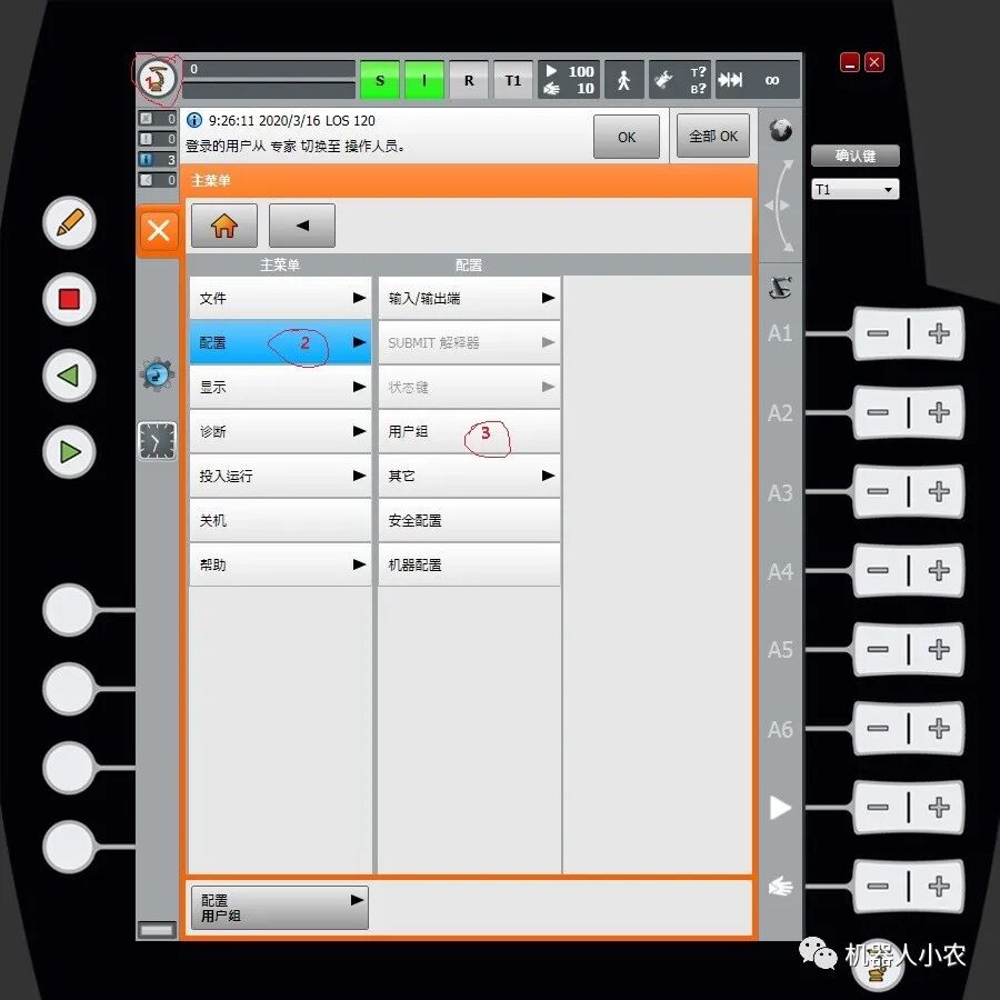

现在开始下载项目。。。先在示教器上登录安全维护员用户组。
