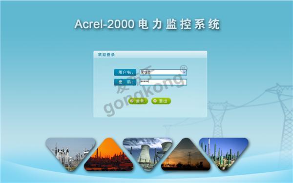

登录界面
  安科瑞Acrel-2000电力监控系统为保障系统安全稳定运行,设置了用户权限管理功能。通过用户权限管理能够防止未经授权的操作(如配电回路名称等)。可以定义不同级别用户的登录名、密码及操作权限,为系统运行、维护、管理提供可靠的安全保障。
  主要功能:将用户的级别分为操作工、班长、工程师、系统管理员四个等级,每个等级可以分别赋予不同的操作权限,包括进入运行、退出运行、遥控操作、报表管理、系统配置、用户管理等。系统管理员为最高等级用户,高一级用户可添加、删除下一级别的用户。

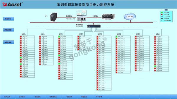

通讯状态
  安科瑞Acrel-2000电力监控系统支持实时监视接入系统的各设备的通讯状态,能够完整的显示整个系统网络结构;可在线诊断设备通讯状态,发生网络异常时能自动在界面上显示故障设备或元件及其故障部位。从而方便运行维护人员实时掌握现场各设备的通讯状态,及时维护出现异常的设备,保证系统的稳定运行。
  主要功能:具备完整的系统通讯拓扑结构图,实时显示设备通讯状态,红色状态表示对应设备通讯正常,绿色状态表示设备通讯异常。系统主机和数据采集器/通讯管理机旁标明设备分配IP地址,各设备旁标识了设备地址和设备回路编号。
通讯状态图
