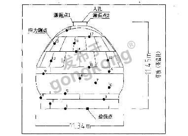

1. 多点激振、多频率工艺:由试振得出壳体的共振频率有4个,根据其振动形式优化选择最佳频率组,确定两个(4659HZ和5915HZ)处理频率。
2. 处理时间为每个频率处理25-35min。
3. 激振点应选择刚性较大的厚板处,以便能带动壳体产生共振。由于壳体质量和形体较大,为使壳体各部分都能产生共振,焊接残余应力均匀降低,激振点选择在壳体顶部正中的Φ1800mm人孔法兰,法兰位于壳体对称中心点,与壳体焊接连接,可使壳体各部分都能产生振幅基本一致的共振,焊接残余应力能均匀降低。考虑到结构轴对称的特点,选择2个激振点分别位于法兰边沿直径两端点。
4. 拾振点选在远离激振器且在振幅较大处,热风炉穹顶时效振动按悬臂时效方式考虑,选在穹顶下沿,与壳体焊接连接,见下图。
5.支撑点选取。一般情况下,穹顶通过橡胶垫和枕木支撑在支架上进行振动时效作业,由于热风炉穹顶位于38.6-50m的高空,为防止振动过程出现跌落,将热风炉直筒段与穹顶焊接完成形成整体,对穹顶按悬臂时效方式进行处理。热风炉壳体底部通过地脚螺栓与混凝土承台连接,通过试振,得出热风炉壳体振动波形,底部螺栓连接对38m高度以上的高温带壳体的振幅不影响消除应力效果,故对底部固定螺栓只做一般性紧固,以防止振动过程中热风炉发生水平位移即可。

总的应力水平(即平均应力)从振前的333.2MPa下降至29.6MPa,下降率为91.1%,超过国家机械行业标准中固定的指标,说明振动时效工艺效果显著、可靠。
