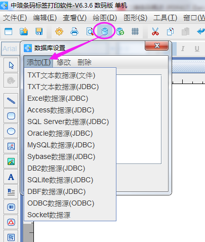

在二维码生成器中新建一个空白标签,设置好标签的大小,行列边距等等信息,实现批量生成Codablock F码有多种方法,比如二维码数据通过数据库导入、序列生成、随机生成等等。小编这里就选择数据库导入Codablock F码数据,二维码生成器支持TXT、Excel、Access、SQL Server、MySQL等多种主流数据库类型。

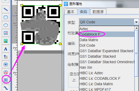

在空白标签上添加一个普通的二维码,并打开二维码属性,二维码类型选择为Codablock F。

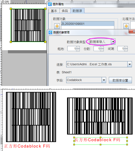

在数据源中修改Codablock F码数据,数据对象类型选择数据库导入。Codablock F二维码的外观不局限于正方形,也可以手动调整为长方形。

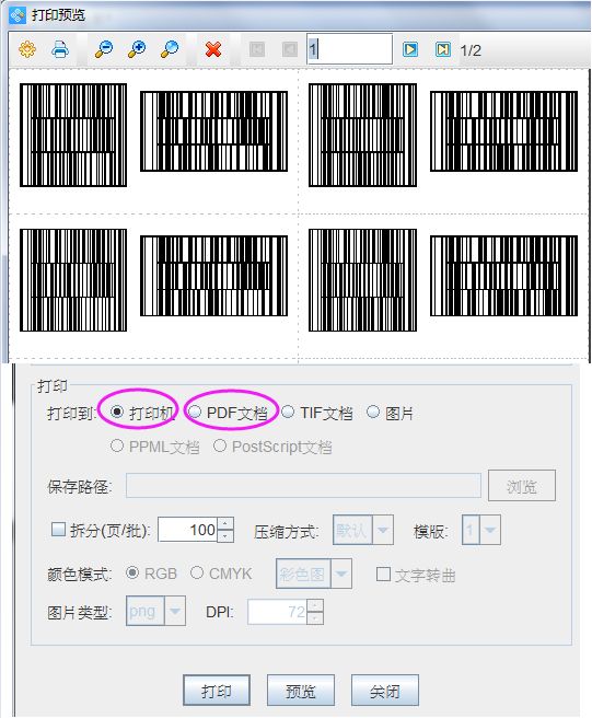

以上操作完成之后,在二维码生成器中打印预览就可以看到通过数据库导入的所有Codablock F码数据都批量生成为Codablock F二维码了,然后就可以在二维码生成器中把批量生成的Codablock F码通过打印机打印出来,或者输出PDF文档保存。
