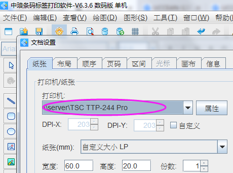

打开条码软件新建一个标签,选择我们需要用来打印UCC-128条形码的打印机,根据打印机中的标签纸设置标签的宽高,行列,边距等信息。

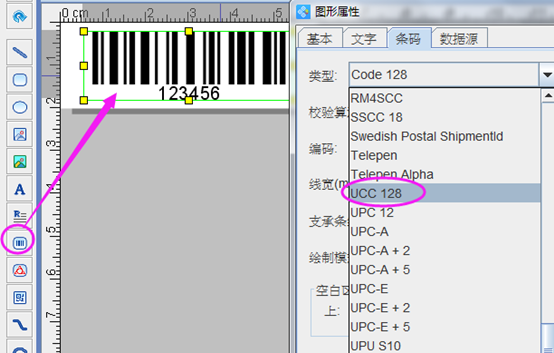

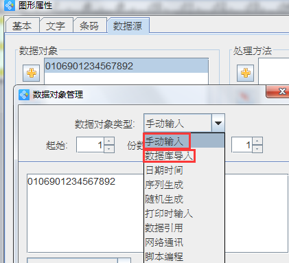

标签新建完成之后,在空白标签上用“绘制一维条码”工具添加一个普通条形码。打开条形码的属性-条码选项,条码类型选择UCC-128。在数据源中添加条码数据,可手动输入,亦可通过数据库导入UCC-128条码数据实现批量打印,条码软件支持各种主流数据库,如TXT、Excel、MySQL、SQL Server等等。

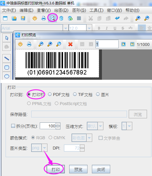

打印预览查看制作的UCC-128条形码,若没有问题,在打印设置中进行打印UCC-128条码。条码软件还支持输出PDF文档、PPML文档、Tif文档或者图片的形式保存。
