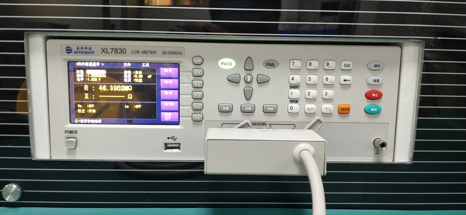

  2:LCR量测,俗称电桥,这种测试方法适合一些简单的电路板,电路板上的元器件较少,没有集成电路,只有一些被动元器件的电路板,在打件结束之后不需要回炉,直接使用LCR对电路板上的元器件进行量测,与BOM上的元器件额定值对比,没有异常时即可以开始正式生产。这种方法因其成本低廉,只要有一台LCR就可以操作,所以被很多的SMT厂广泛采用。
效率科技首件检测仪LCR电桥XL7830

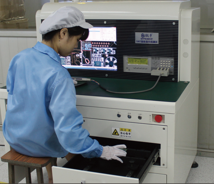

  3:FAI首件测试系统,通常由一套FAI软件主导整合的LCR电桥构成。可以将生产的产品BOM导入该FAI系统中,企业员工可使用其自带的电桥夹具对首件样板元件进行测量,系统会和输入的BOM数据核对,测试过程软件可以通过图形或者语音化展示结果,减少因为人员查找疏忽而出现的误测试。可以节约人力成本,但是先期投入较大,在现在的SMT行业中有一定的市场,得到一定企业的认可。
FAI首件测试系统
