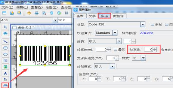

      使用条码打印软件制作的条形码,用热敏打印机打印出来,条形码有点模糊且无法扫描,这个该怎么解决?如果遇到这个问题,可以参考以下解决方案:
条形码模糊的话,我们可以点击开始-设备和打印机,找到所需的打印机,在打印机上右击-打印机首选项,在打印机首选项-选项中,设置一下打印深度。这里以tsc打印机为列。

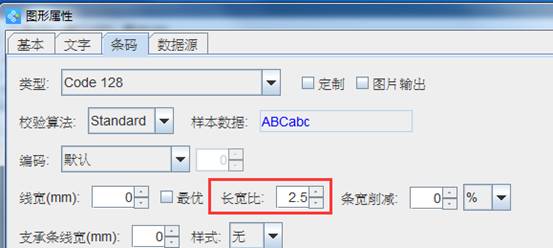

设置好打印深度之后,如果条形码清晰,还是无法扫描的话,我们可以检查下条码打印软件中条形码是否设置了长宽比。如下图:
在条码软件中默认的长宽比是0,这个是软件自动调整的最佳效果,如果没有特殊要求,一般不建议随意调整。
有的客户在条码软件中制作条形码的时候,认为长宽比就是条形码的尺寸,所以看到长宽比的时候,都会设置。这里跟大家强调一下,长宽比实际上就是条宽比,是条码最窄单元与最宽单元的比值,通常来说设备更容易读取比值较大的条码。条宽比一般采用的都是默认值,如果没有特殊要求,不可随意调整,否则条形码不好扫描。

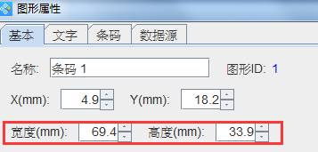

如果要设置条形码尺寸的话,可以选中条形码,通过拉伸条形码四周的方框,来调整条形码的大小,也可以在图形属性-基本中,设置条形码的宽度和高度,来调整条码尺寸。
