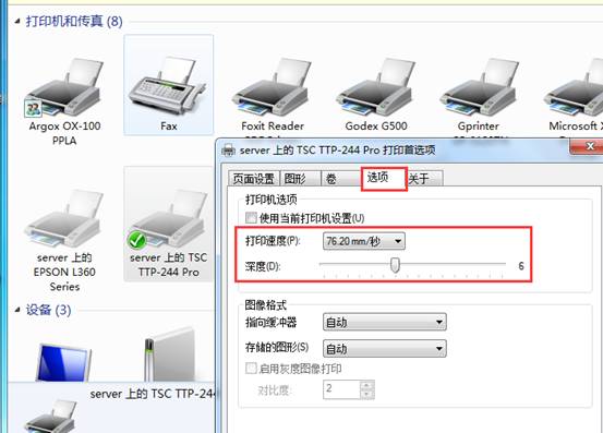

1.点击左下角的开始-设备和打印机,在所需的打印机上右击-打印首选项,在选项页面, 可以对打印机的打印速度和深度进行调整,如图:
注意:在打印机选项中所做的改变,只会在打印时使用而不会被保存到标签中。

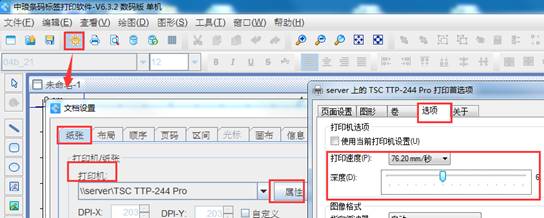

2.打开条码标签打印软件,在文档设置-纸张-打印机/纸张中,选择所需的TSC打印机之后,点击后面的属性,弹出打印机首选项对话框,在选项界面,可以设置打印机的打印速度和深度。
