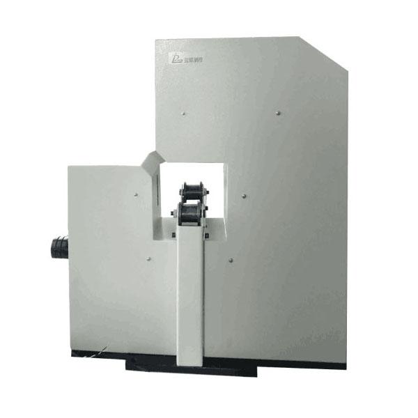

光电测径仪是光学测量设备,也是无损测量设备,它的检测是基于遮挡法进行测量的,因此能遮光且形成阴影的物体都能测量,它还可以实现宽度的测量。
测径仪:
测径仪是测量宽度的一种方法。测径仪内置2组成一定夹角的光电测头,被测物放于光源照射光路中,点光源发出的光通过发射透镜形成的平行光视场就会被物体挡住一部分,而这部分被挡住的平行光经过测径仪的处理由CCD芯片上接收到的信号通过光电转换和数字化处理就可以计算得出被测物的宽度。并且在显示屏上显示出测量结果。并且测量准确,可以测得在轧制过程中的物体的宽度测量。而且这种非接触式测量不受材质的影响。
这种双测头双路测径仪不仅仅可以测量宽度值,还可以同步检测厚度尺寸,而对于单路测径仪来说就是可以测量宽度尺寸了。
测径仪是光电测量设备,其实它的功能非常多,不仅仅限于外径,它对多种几何尺寸都能测量,比较常用的是外径测量、宽度测量、厚度测量、狭缝测量、位置测量、同心度测量、深度测量等,同时通过测头的组合能实现大直径检测、线缆厚度检测、直线度测量等。
