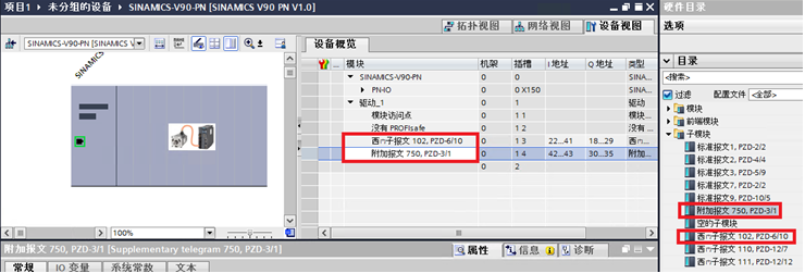

(2) 如果使用GSD文件组态V90 PN(1200/1500PLC),在设备视图中为V90 PN驱动配置控制报文,分别添加"西门子报文102, PZD-6/10"用于轴的速度控制及"附加报文750,PZD 3/1"用于附加转矩及转矩限幅控制:
(4) 轴的控制编程:
750报文包含:
3个控制字:分别为附加转矩给定、转矩上限幅及转矩下限幅
1个状态字:实际转矩
注意:转矩给定及转矩上下限幅给定值16进制的4000H代表驱动中的p2003。编程时转矩上限幅及转矩下限幅必须给定设定值,否则驱动中转矩限幅为0。
