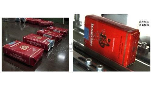

 目前,机器视觉在烟草行业主要用于:
  烟叶分级。利用机器视觉方法自动检测烟叶外观质量特征,如颜色、形状、大小、叶脉、表面特征、油份、身份、缺陷及成熟度等,并根据这些特征进行综合判断,快速准确地给出烟叶的等级。
  异物剔除。准确去除混在烟叶中的各种异物,有效提高物料的纯净度,并可实时统计烟叶结构。
  包装数量统计。可用于检测包装中的缺支、缺包、缺条。
  包装外观缺陷检测。可用于检测小包烟盒的印刷缺陷、小包和条包包装质量。
  物流配送。基于图像检测的条烟识别、分拣和类似条烟分拣的自动化物流设备不仅能大大提高分拣的准确度,而且能快速地自动地处理客户订单,显著提高分拣效率。
