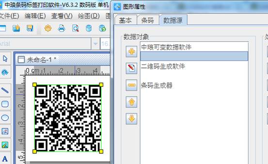

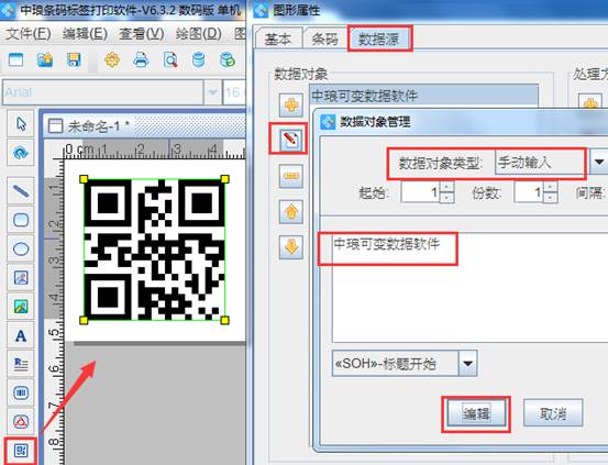

1.打开可变条码打印软件,新建标签之后,点击软件左侧的”绘制二维码”按钮,在画布上绘制一个二维码对象,双击二维码,在图形属性-数据源中,点击”修改”按钮,删除默认的数据,然后在输入你想要的信息,点击编辑。

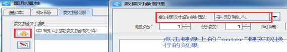

2.点击“+”号按钮,数据对象类型选择“手动输入”,在下面的状态框中,点击键盘上的enter键实现换行的效果,然后在点击添加。
3.按照以上方法在二维码中添加文字及enter键,信息添加完成之后,点击确定,然后扫描二维码就可以显示换行的效果。

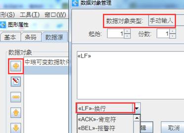

4.如果用的是手机扫描软件,换行都是使用的enter键,不会用到工业命令符。如果是用工业设备扫描二维码标签,需要用到专业的工业命令符《LF》换行。如在可变条码打印软件中绘制二维码,添加文字之后,点击“+“号按钮,数据对象类型选择“手动输入”,在下面的状态框中,点击左下角的工业命令符,选择“《LF》换行”,点击添加。方法如上:
