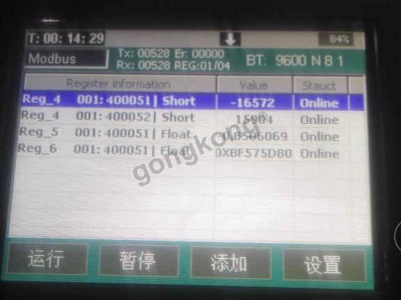

2n的数据数据读取过来没法浮点显示,高低位互换也试了 监控里显示格式也换了个遍都无法显示。看网上资料说是通过ieee754标准来计算。除了这个有没有其他的办法实现?3u的plc支持浮点吗?
这是标准的modbus可以读取可以显示,1和2是相邻的2个16位的十进制 3是浮点数 4是2个16进制组合而成的:
