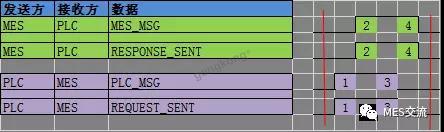

方式3
请求-响应机制,1次握手
这种方式和IT系统的MQ/WEB SERVICE等消息处理机制非常类似。
如发动机上线工位,MESPLC下发工单,过程可参考下图:
具体握手过程为:
  1. PLCPLC_MSG写入请求数据,如工位,同时将REQUEST_SENT置位。
  2. MES扫描到REQUEST_SENT,读取PLC_MSG,然后生成工单数据,并写入MES_MSG,同时将RESPONSE_SENT置位。
  3. PLC扫描RESPONSE_SENT,读取MES_MSG并写入本地数据块,然后将REQUEST_SENTPLC_MSG复位。
  4. MES将所有数据和控制位复位。
我们可以看出,整个数据交换的过程只发生了1个来回,即1-2步,而3-4步是将消息销毁的动作。
这种方式还有一个特点,就是封装性好,同样一个接口,既可以下发工单,也可以上传过站数据,区别在于PLC_MSG/MES_MSG里存储的数据内容不一样。

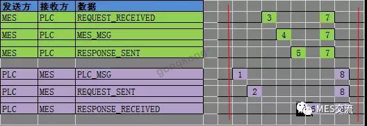

请求-响应机制,2次握手
同样是发动机上线的例子,过程可参考下图:
具体握手过程为:
  1. PLCPLC_MSG写入请求数据,如工位。
  2. PLCREQUEST_SENT置位。
  3. MES扫描到REQUEST_SENT,读取PLC_MSG,然后发送REQUEST_RECEIVED
  4. MES生成工单数据,并写入MES_MSG
  5. MESRESPONSE_SENT置位。
  6. PLC扫描RESPONSE_SENT,读取MES_MSG并写入本地数据块,然后将RESPONSE_RECEIVED置位。
  7. MES扫描RESPONSE_RECEIVED,将所有数据和控制位复位。
  8. PLC将本地数据和控制位复位。
我们可以看出,整个过程相当于进行了2次握手,其中1-3步是第1次握手,用于接收请求;4-8步是第2次握手,用于下发数据。
我们可以看出,方式4比方式3繁琐很多,但是这种方式在实际项目中用得还非常多。这是因为完整响应时间可能多达数秒,而PLC的扫描周期只有几十毫秒,中间多出的状态位可以作为状态指示缓解工人等待的焦虑,也可以作为断点方便通信调试。

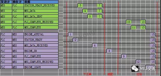

方式5
基于工位生产周期
在一些工位,会有多个关键的业务过程,比如发动机上线工位先上线,然后装配,最后发送过站记录。
那么在一个完整的工位生产周期中,PLC需要和MES2次数据交换,第1次下载工单,第2次上传过站记录,如下图所示:
具体握手过程为:
  1. 发动机到达,PLCENGINE_ARRIVAL置位。
  2. PLC检查托盘、设备、物料,条件具备后将STATION_READY置位。
  3. MESSTATION_READY_RECEIVED置位。
  4. MES将工单数据写入MES_DATA
  5. MESMES_DATA_SENT置位。
  6. PLCMES_DATA写入本地数据块,并将MES_DATA_RECEIVED置位。
  7. MES复位IT侧所有数据和状态位。
  8. PLC开始本工位的装配作业,并将发动机序列号写入ENGINE_SN
  9. PLC装配完成后,PLCPLC_COMPLETE置位。
  10. MESPLC_COMPLETE_RECEIVED置位。
  11. MES执行过站逻辑,完成后将MES_COMPLETE置位。
  12. PLCMES_COMPLETE_RECEIVED置位。
  13. MES复位IT侧所有数据和状态位。
  14. 发动机准备离开,PLCENGINE_LEAVE置位。
  15. PLC复位所有数据和状态位。
我们可以看到,此方式非常繁琐,但是优点是:
  • 生产周期中的关键状态都有体现,可以很方便地通过HMI进行监控。
  • PLC状态对应于实际的生产执行情况,发生问题时容易追踪。
  • 程序出错时,可以很直观地看到通信执行到哪一步。
另外,我们还应理解,下载工单和上传过站记录都只是完整生产周期的一部分,并且有内在的逻辑联系,比如:在装配的过程上发现缸体有问题,需要换一个缸体上线,此时由于MES还没有接收到过站记录,因此即使在第2次接收到STATION_READY信号时,MES下发的仍旧是同一个工单,这样就可以有效避免工单和发动机序列号的损失。
