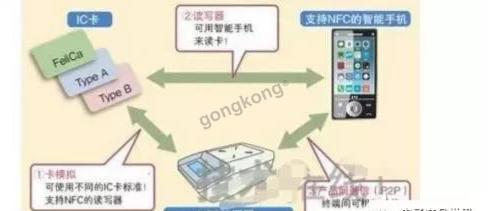

NFC具有“卡模拟”、“读写器模拟”以及“产品间通信(P2P)”三种功能。
卡模拟功能
首先是卡模拟功能,正如其名称一样,这是一种可用作IC卡和标签的功能。“钱包手机”就是其应用实例,可用手机来代替现金、车票以及演唱会门票等。此外,还可用作购物积分卡(PointCard)
读写器模拟功能
其次是读写器模拟功能。将支持NFC的手机对准海报上贴的标签扫描一下,就会获得URL等信息,并显示Web网站。还有用NFC手机扫描一下标签,便可获得餐厅优惠券的使用方法。
产品间通信(P2P)功能
最后是产品间通信(P2P)功能,使用该功能可以在支持NFC的手机间轻松交换邮件地址。不仅是手机,还可与个人电脑、电视机以及数码相机各种产品交换数据。因此,也有人将NFC叫做“无线USB”。

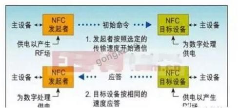

使用NFC的设备均可以在主动或被动模式下进行交换数据。在被动模式下,启动NFC通信的设备,在整个通信过程中提供射频场,它可以选择106kbps212kbps424kbps其中一种传输速度,将数据发送到另一台设备。另一台设备称为NFC目标设备,不必产生射频场,而使用负载调制技术,即可以相同的速度将数据传回发起设备。如下图所示:
在主动模式下,发起设备和目标设备都要产生自己的射频场,以便进行通信。这是对等网络通信的标准模式,可以获得非常快速的连接设置。

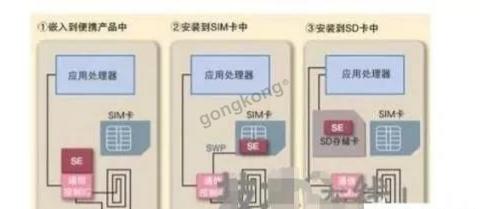

首先,需要控制无线通信功能的IC(NFC通信控制IC)和天线。另外,配备“安全元件(SE)”后,可利用电子货币结算等服务。安全元件可以安装在便携产品内、SIM卡或是SD存储卡中。
两个S的概念
SE(SecureElements,安全元件)
这个区域中存储了像“钱包手机”一样用手机进行电子结算时所需要的机密信息,配备了带有密钥信息的存储器以及进行加密处理的处理器等。加密处理的步骤等方面,FeliCa由索尼规定,Mifare由恩智浦半导体规定。
SWP(SingleWireProtocol,单线协议)
手机内NFC通信控制ICSIM卡间的接口标准。主要面向结算等要求数据通信具有高安全性的用途。欧洲电信领域的标准化团体ETSI已对其实施了标准化。
