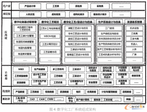

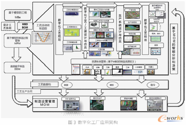

    按照数字化工厂确立的技术体系框架,根据其业务过程, 总体上数字化工厂的应用架构如图3所示,总体上可以分为六大部分,分别为数字化制造过程管理、数字化工艺规划、数字化工艺/装设计与仿真、生产系统设计与仿真验证、资源体系管理及基于ERP/MOM的智能分析和决策。因此,数字化工厂平台的组成架构如图4所示。系统分为基础层、数据层、功能层、应用层、展现层及用户层,共六个层次。其中应用层的搭建按照应用架构进行展开。
