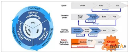

    在香港科技大学王煜教授2012年对下一代CAD工具的讨论中,创成式设计是一种功能驱动的设计,重心在于设计概念的生成,是CAD\CAE\OPT技术的三合一。在设计空间探索中,体现对正向设计(AB-INITIO Designs)和常规方法难以触摸之设计(Difficult&Hard Design)的追求。在优化中,寻求设计结果的高性能和轻量化。在设计重用中寻求与现有设计组件的结合,以及对现有设计方案的修改和再设计。

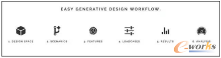

    创成式设计领域的新秀FRUSIUM把创成式设计则另有描述:设计师创建的设计空间在应用场景、外力约束和设计师实时筛选三种因素共同作用下,这是一个缩减过程,设计师最终得到的设计方案是初始设计意图的强化。
    图4 FRUSIUM的创成式设计原理图
    目前FRUSIUM的Generate创成式设计云平台已经被集成进西门子新一代NX产品。值得一提的是,这个成立三年多的创业公司,其创始人来自AutoDesk和空客合作的创成式设计团队。

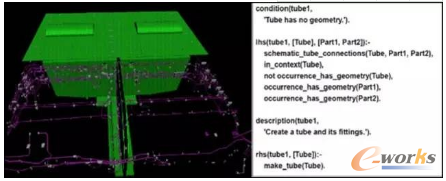

    波音其实对创成式设计早有安排。波音家自用的Genesis创成式设计软件,从90年代中期即用来支持波音客机设计的流程,已经集成进波音公司基于知识的统一工程环境。
    图5 波音公司使用Genesis/KIRIS软件设计波音767客机起落架传动系统

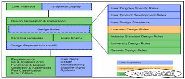

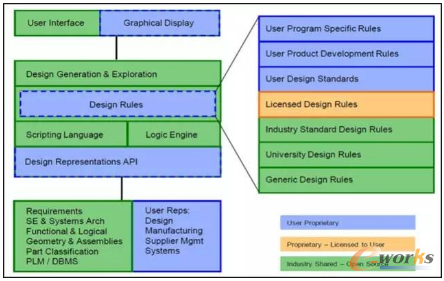

    终于可以闪亮走到幕前了。Genesis作为衍生式设计系统,出现在Jeff的论文里,1992年就有了。但是,波音在2015年才正式对外公布它这个系统,提出了“使用创成式设计和自动化推理设计航空系统”的口号。在波音公司的定义中,创成式设计是以形状文法和空间文法概念为基础的交互式、自动化设计方法,支持自动化推理,能够生成设计方案并探索设计空间。
    图6 波音“设计规则”是创成式设计的核心之一
    在项目开始的二十三年之后,波音公司终于正式向外界公布了Genesis/KIRIS基于知识的集成设计基础环境,并宣称“创成式设计”和“基于知识的工程”是波音工程环境走向智能化时代的双翼。
