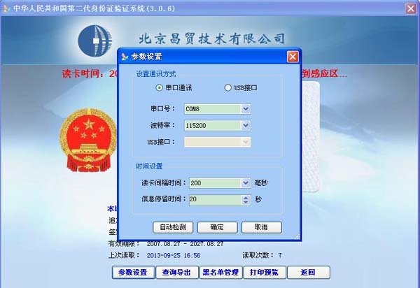

        除了接入方法不同外,使用方法是类似的。将身份证读卡器的RS232转化为网口,然后计算机上的软件和网口建立TCP连接。建立连接的方法可以采用TCP服务器方式或者TCP客户端方式,然后zlvircom将网口再虚拟成虚拟串口,例如COM8 。用户使用时,将身份证阅读软件的串口改为COM8,如图1所示。
身份证阅读器与wifi转RS232
图1. 身份证阅读器软件的串口改为虚拟串口
  可以看到顺利地读到了用户信息。这样将身份证放到阅读器上后可以立即读到身份证的信息和照片 。利用身份证阅读器提供的开发包(DLL库)可以方便地开发出用户自己的基于身份证的应用可以实现远程网络化的基于身份证的应用系统。
