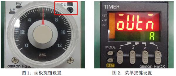

(1)未按照实际要求设置继电器动作方式。

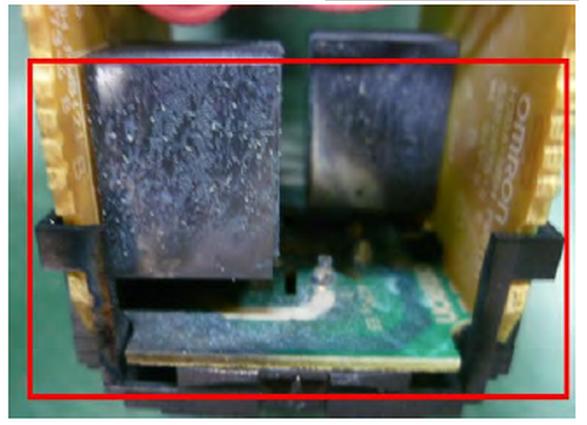

(2)内置继电器损坏,如图所示:
① 负载超过产品的开关容量(接点电压、接点电流等),引起绝缘不良、接点的熔解、接触不良等。
     ② 负载开关频率过高或有电弧现象引起触点发热,造成接点熔化或金属氧化。
(3)在运输或使用中因掉落等受到冲击时,输出接点可能发生反转、中立的情况,导致继电器动作异常。

(4)根据不同产品的设置方法来设置继电器动作模式,参考如下:
