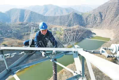

最后说说输电杆塔上的小玩意儿。Look!猜猜这个刺儿和橘黄色的小风车是干嘛的?
防鸟刺
答案揭晓:都是防鸟的!倒刺是防止鸟筑巢,用在铁塔上;小风车是驱赶鸟的,一般用在电线杆上。下次可以留意下哈!
(某年某日,出门抬头一看,发现电杆上有一只玩具熊,据说也是驱鸟的,顿时吐血三升……)
为啥输电杆塔跟鸟过不去呢?因为鸟粪是导致输电线路短路故障的重要原因。鸟粪是导电的,排放到绝缘子串上时,很会构成导线的对地短路通道,所以输电线路都很怕“愤怒的小鸟”……
