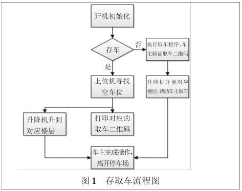

1 自动化停车楼的要求及存取车流程
        自动化停车楼的选址要经过详尽缜密的考察,因停车楼的车辆密度大,在有火情和重大自然灾害时为了方便车辆及时移出停车楼,应尽量选择在空旷地区,并且与人口密集地区的距离要适当。
        停车楼的通讯系统具有实时监控和管理的功能。对车位使用情况进行登记,对空闲的车位、使用中的车位以及损坏的车位分别进行编号。当有车辆需要停放时,监控管理系统将停车楼中距离最近的空车位的编号分配给当前车辆,同时,打印机打印对应二维码交给车主作为取车凭证;当车辆驶离车位时,监控管理系统将该车原占用的车位标记为空闲车位。以便于再次分配给其他车辆,并能自动重新生成取车的二维码。存取车流程如图1所示 。车主在将车辆停放完成后,可以取得机器打印的二维码,在取车时凭该二维码在前端上由扫码枪识别即可,根据车辆停放位置不同,仅需要等待几秒到几十秒即可完成取车流程,在取车完成后,二维码将失效,车主将二维码丢弃即可。

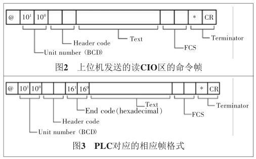

2 上位机与下位机的通讯
        为了确保上位机与下位机之间能正确交换数据,必须制定相互遵循的通信协议,hostlink是欧姆龙PLC的专有协议,它使用计算机的RS-232总线与欧姆龙的PLC连接进行信息交换。hostlink系统对于FA系统是一种既优化又经济的通信方式,它是欧姆龙应对一台上位机对一台或多台欧姆龙PLC多机通讯的情况开发的协议。上位机可以对PLC传送程序,并对PLC的DM等区域进行监控,并且对PLC的工作模式以及运行状态进行实时监控。
        hostlink系统可以仅使用一台上位机向多台遵循hostlink协议的欧姆龙PLC发送命令,PLC对上位机发送的每条指令进行处理,并把结果反馈给上位机。hostlink协议具有如下7个方面的优势:1)实时性、可靠性好,可根据通信数量自行调整通信时间。2) 适用于多PLC联网和上位机通信,满足多方面的要求。3)函数接口功能全,操作简单。5)支持USB、PC扩展卡等扩展串口号。4)附加实用转换与读取函数,易于快速开发(VC等非RAD开发环境的设计)。6)支持多种操作系统win9x/win2000/winxp。7)可在多种编程环境下使用,例如VB、VC、Delphi等开发环境。
上位机的命令帧由不固定的多个字节组成,对不同的识别码会生成不同的帧长度,但都基于一个统一的格式。以读取CIO区数据的命令帧为例,如图2所示,其中,@为起始符号;Unit number(节点号)表示每一个hostlink设备单元,用BCD码表示,设置在PLC CIO区的 CIO6648的00~07位中,将其命名为00---31,同一设备号也必须在响应帧中,主站才能确定与自己建立通信的从站;Headercode(起始码)也就是起始偏移地址,其范围为0~9999;Text(文本)为数据个数,范围为00000~10 000,若读取10 000个字,被读字数用0000表示;FCS的设置是为检查传送时存在的数据错误,以2个ASCII字符的8位数据为格式,其计算方法为:其前面所有字节的异或值 (除@符号);Terminator(终止符)由“*”和回车(CHRMYM(13))2个字符组成,表示命令结束。图3所示为PLC的响应帧格式,用于接收上位机读CIO区命令,其格式与上位机的命令帧格式基本相同,Header code(起始码):将接收到的命令码反馈回去;Endcode(结束码):反馈命令执行情况;Text (文本):仅当又读取数据才返回;FCS:帧检查序列;Terminator:用法和功能同上位机一致。相关推荐:投入式液位变送器液位计金属浮子流量计

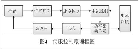

3 PLC对伺服控制器的位置伺服控制
        PID控制是经典的线性控制,它将输出值与给定值之间的偏差进行比例(P)、积分(I)、微分(D)运算后,再线性组合成调节量对被控对象进行控制,其公式为
        运用PID控制算法,可以对升降机的加速、减速、停止、启动,以及行进方向进行精确的线性控制,而不会因为加速度过大而使车辆受损,也不会因为加速度过小使得车主等待时间过长,造成效率低下。
        控制系统中选用欧姆龙C200HX中型PLC对伺服控制器进行控制,在PLC接收到上位机发来的命令后,输出正转、反转脉冲给伺服控制器,并对伺服电机的加速、减速、启动和停止进行实时控制,伺服控制器的控制原理如图4所示,伺服控制单元是整个交流伺服系统的核心,主要包括位置控制、速度控制、转矩控制,可快速地实现复杂的控制算法,并便于实现伺服的智能化。
