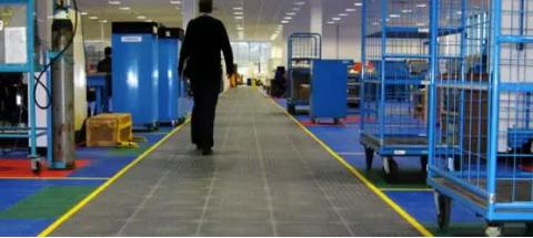

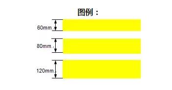

1、地面通道线、区域划分线
1)线型
A--黄色油漆实线
线宽 60mm:原则上用于物品定位线;
线宽 80mm:原则上用于设备区域线;
线宽120mm:原则上用于主通道线。

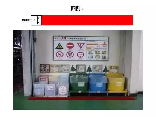

C--红色实线
线宽60mm:不良品摆放区的划分线(碰到三面围墙处,第四面地面划一条红色实线);

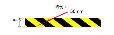

D-黄色与黑色组成的斜纹斑马线(倾斜45º)
危险品区域线、警示区域线,消防通道线;

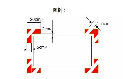

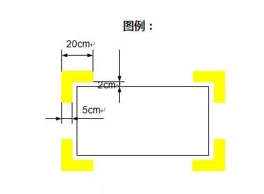

2)定位线
A类—设备的定位:
所有设备与工作台的定位均用黄色四角定位线,工作台的四角定位线的内空部分注明XX工作台/设备”字样。

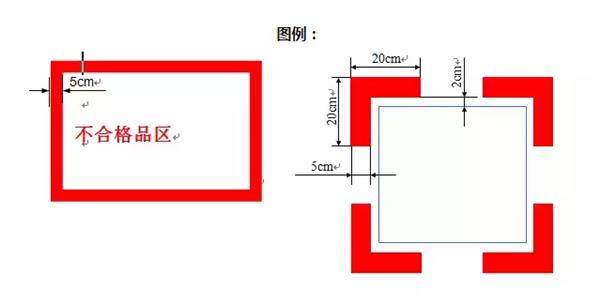

B类—不良品区(废弃物的回收桶、箱、不良品放置架)定位
用红色线,如果定位范围小于40cm×40cm,则直接采用封闭实线框定位;
C类—消防器材、油类、化学品等危险物品的的定位
使用红白警示定位线;
D类—物料码放架与形状规则的常用物品、所有可以移动或容易移动的设备的定位
使用黄色四角定位线;

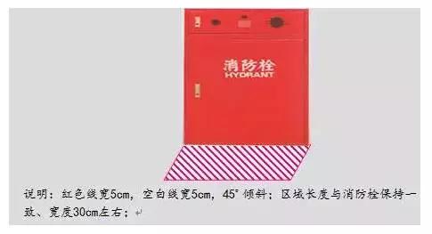

E类—消防栓、配电柜等禁放物品的开门区域处的定位
使用黄白相间的斑马式填充线;

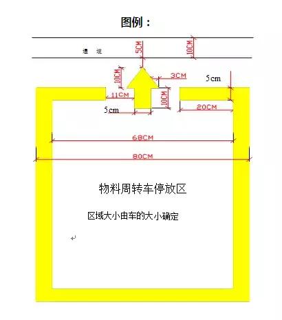

F类—移动式设备的定位(如液压叉车、电动叉车、物料周转车等)
使用黄线四周定位线,并标明起动方向;

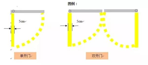

H --门开闭线

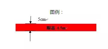

I --限高线

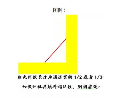

2、通道划线

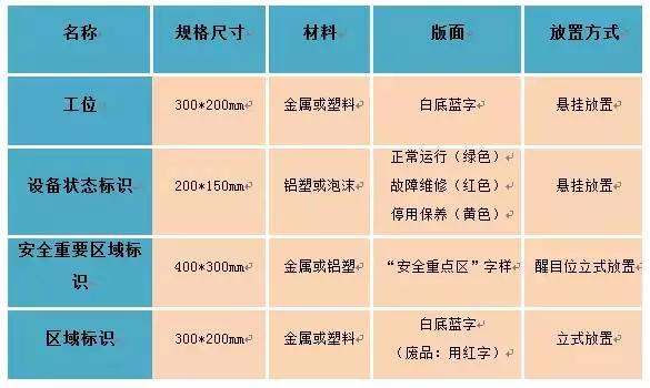

4、工具标识牌
公司统一订制的工具柜、模具架、物品柜标识牌(贴在柜门左上角),标明工具类别,负责人。
以上规定各单位在具体执行时可作个别调整,如一些只需标识名称的简单场合可自行打印制作,但要求醒目、美观,力求单位内部统一规范。

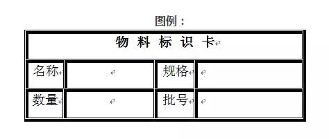

5、车间物料标识牌
车间内部的物料放置点、待加工、已加工物料放置点,对物料名称、数量、规格以及最大上限的控制。
