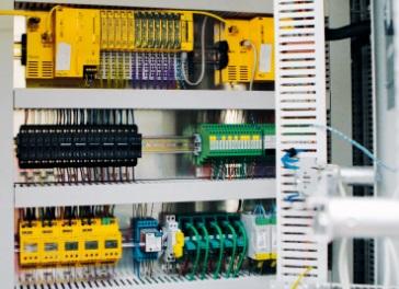

    Intelis SA 公司总部位于瑞士洛桑附近的比西尼(Bussigny-près-Lausanne),自 2007 年以来其一直专注于全面铁路控制和公营或私营列车运行的安全理念设计。Intelis研发的远程控制方案INIS-TC确保了蒙特勒—伦克长达75公里的列车线路能顺利安全运行。瑞士联邦运输处 (BAV)已授予该方案所需的运营许可证。实时以太网SafetyNET p与Pilz生产的自动化系统PSS一起,共同构成了远程控制方案的核心。创新自动化方案在经典的机械工程和缆车及港口起重机方面都已经证明了其灵活性和开放性。这种标准且安全的创新自动化方案目前正在被应用于铁路运输中。
    SafetyNET p 采用各种媒体以连接分布于长距离上的子系统。PSS 4000 能检测同一个系统内的标准自动化和在安全的各个方面,其优点在于具有一个离散控制结构,从而简化系统,去除了此类系统通常存在的复杂性。具体而言,PSS 4000自动化系统包含多个硬件和软件组件,例如PSSuniversal分散输入/输出系统 ,以及实时以太网SafetyNET p 和相应的网络组件。这些组件可以用来连接其他分散控制系统和输入/输出模块。
    产品名称带有-R(铁路)的模块的特点在于其经过特殊的加固性设计。整体的方案能够满足更高的安全和环保要求,即达到CENELEC 5012x标准的安全完整性等级(SIL)4级。

    如今瑞士17个站点均安装了可编程控制单元PSSuniversal,它拥有完整接口连接信号塔。该装置通过SafetyNET p向交换服务器和编程安全系统发送信息,充分证明部件模块化具有特定优势。根据实际需要,输入和输出设备可使用最少的线路,在标准或破损安全模式下进行安装。SafetyNET p网络是一个闭合回路;光纤电缆用于连接所有进行交互运作的部件。现如今,蒙特勒和茨魏西门两个中央控制中心的调度员可就铁路交通安全性和可靠性进行调控。调度员会接收铁路实时铁路交通状况的信息,及无需反馈的信号塔运作情况的常规及关键性安全信息。如发生故障,调度员也可主动控制列车运行或采取适当措施。
    数据交换通过经 TÜV 认证为 SIL 3的SafetyNET p完成。如果在环路上任何位置发生故障,智能交换机仍然会保证数据交换。采用合适的操作面板以便将信息和工况可视化,以图形方式表示车站并显示报警和事件消息。但实际安全始终与行为有着密切联系:现场的 PSSuniversal 头模块始终在检查半截式栏杆是否关闭或线路区段是否处于空闲状态。
