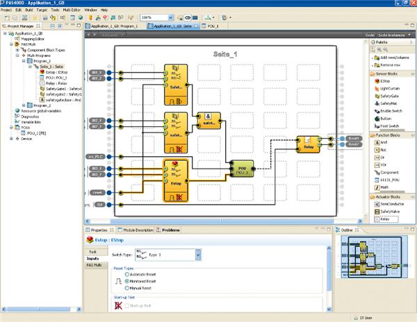

使用功能模块进行安全相关编程
    目前,认证的应用模块具备安全功能,用来进行安全应用编程。BG或TÜV认证机构在此之前已测试这些模块的安全性。借助安全应用模块和模块间的逻辑连接,工厂或机器制造商可创建所需的安全相关应用,而以前则要对接触器和继电器布线,任务繁重且耗时。现成应用模块的接点和线缆由屏幕显示的图形线条取代,不再需要电气线路图显示逻辑功能。为确保程序清晰易懂,大多数系统的指令集和/或可用编辑器数量都有限制。标准PLC机器控制系统一般不可能出现复杂编程。

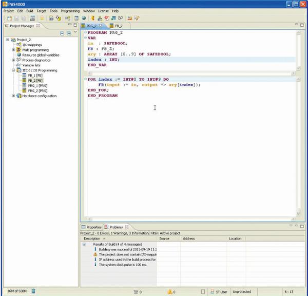

使用面向自动化和安全相关任务的标准编辑器,用户可以任意将功能模块进行组态并对EN/IEC 61131-3兼容编辑器的源代码进行编程。

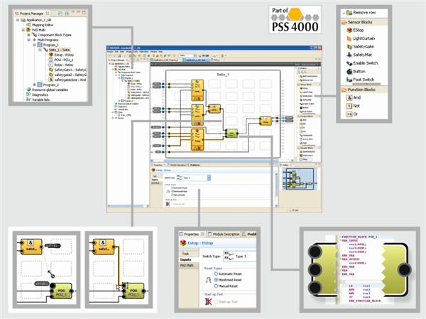

使用图形程序编辑器,可以通过拖拉预定义软件模块建立程序结构。
结构化文本是EN/IEC 61131-3中面向PLC编程的标准语言之一且比IL提供更多构建选项。
    这就是EN/IEC 61131-3标准编程语言的用途。EN/IEC 61131-3是可编程逻辑控制器编程语言的国际标准。两个最常用的语言为ST(结构化文本)和IL(指令表)。但是,该标准不涉及安全相关控制系统。因此,要兼具标准和安全性,可以使用EN/IEC 61131-3 PLC语言对安全任务进行编程。

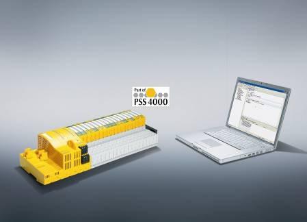

PSS 4000:标准和安全性的结合
    Pilz PSS 4000自动化系统注重标准和安全性的结合。该系统可用来实施标准、安全的自动化解决方案,且便于用户操作。

    此处的关键是含多种编辑器和模块的PAS 4000软件平台。用户可以通过PAS 4000软件平台的标准编辑器实施自动化和安全相关任务。
一种编程环境面向所有任务:组态以及…
    简单并基于模块语言的PASmulti可供设计工程人员使用。PASmulti还提供一整套预认证软件模块,实施位置检测或普通功能,如紧急停机时,用户可以添加自己的软件模块。使用PAS4000软件平台的模块,可以极其轻松的创建自动化程序。可以按照功能组织和构建项目。另外,可以归档软件模块的变化并集中管理,实现极高的可复用性,最终节省成本。用户使用PASmulti时无需命令一种编程语言。
依据EN/IEC 61131-3进行编程
    然而,对于“纯粹”的编程人员来说,PAS4000还包含面向指令集的编辑器 PAS IL 和面向结构化文本的PAS STL。值得一提的是,这些EN/IEC 61131-3 语言首次归为工业自动化环境下的LVL(见方框文本):通过系统相关变更和限制,以及输入数据的支持工具,TÜV Süd将PAS4000中的EN/IEC 61131-3语言归为LVL,从而按照EN/IEC 62061 和 EN ISO 13849-1等应用标准达到创建安全相关软件(SRS)的要求。这样一来,编程人员可以继续使用熟悉的编程语言并使用编程语言包含的表达式和功能创建应用软件。同时,无需将整个开发和验证流程提升到EN/IEC 61508的学术水平。

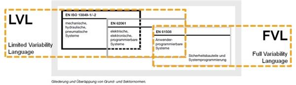

面向安全相关应用软件的通用和行业标准的结构以及重叠部分。标黄部分为涉及LVL或FVL的区域。
    以下用户标准适用于机械工程应用软件(SRS)的安全性:EN/IEC 62061 和 EN ISO 13849-1。FVL(全可变语言)和LVL(有限可变语言)之间存在差别。归为FVL的编程语言提供所有编程选项。由于IL和ST拥有庞大的功能和指令集,因此常被视为FVL语言,以及C或C++等高级语言。
    另外,LVL语言虽语言范围有限,但表达式简洁清晰。为达到程序的安全要求,这些语言大多在预定义库函数的参数化和整合能力上受限。然而,模块结构化语言(FBD、功能模块图)的表达能力与IL无任何差别,这是因为图形表示只是便于用户整体了解。根据EN/IEC 62061 和 EN ISO 13849-1,使用归为LVL的编程语言只能满足创建安全相关软件的要求。使用FVL语言时,可以根据通用安全标准EN/IEC 61508涉及更加复杂的开发和验证流程。
使功能模块的自由组态与EN/IEC-61131-3兼容编辑器的编程相结合的主要困难在于将之前归为FVL的编程语言转化为LVL语言。
