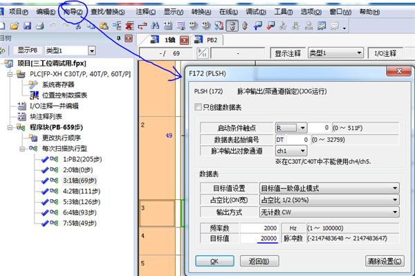

    前两天调试一个设备,用的松下fp-xh c60t PLC,步进电机设置的20000细分,程序里面我按照向导的指令写了个jog运动,目标值设置的是20000个脉冲,正常应该是走1圈的吧,但实际上只能走半圈,试了几次都是这样,请教一下大家,这是为什么?谢谢!

检测脉冲数,直接将输出脉冲送回PLC高速输入点检测脉冲数量,确认脉冲无误......
如果脉冲没错就是步进电机驱动器那边设置问题......
其实这个判断问题很简单的啊......

实际对于楼主这个问题,处理真的很简单:
1、发出脉冲数目不对,这点直接将输出脉冲送入PLC高速计数端技术核准即可确认;
2、脉冲接收装置参数设定不对。这点同样简单,直接对照该产品操作说明书校核即可;
对于自动化人士来说,处理故障不就是追根究源即可:源头有没有异常、目标有没有异常,当然如果有干扰的话,导致的异常是不规则的,而有规则的基本都是程序或者参数设置异常......
