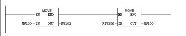

菜鸟一枚,不知道怎么提取一个模拟量的最新两次数据。。。急啊。。。

L MW100
T MW102
L PIW256
T MW100
其中MW100为当前值,MW102为上一次采集值。

有没有梯形图呀,然后分别提取最后一个瞬间的值和前一个瞬间的值

如下图所示:

这个MW100和MW102的信号不是浮点涵数啊

这样转回浮点信号和原信号不一样啊,好像差很多
