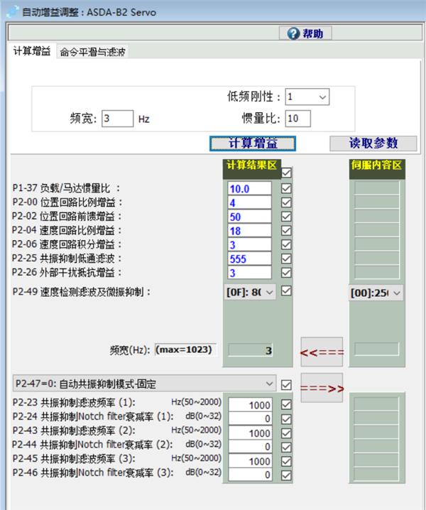

公司做一台服装行业用拉布机,选用750W台达B2伺服,加减速机15比1,遇到问题如下:
1、PLC发高速和低速脉冲,机床在高低速切换的时候明显顿挫现象(后来P1-08,位置指令平滑调到100,效果好些)
