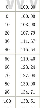

如果散热片不是很热就是假故障,把温控电阻PT100拆下来,测一下电阻值,在0度时,电阻是100欧姆,
王者之师-----懂一点点
  • 精华:1帖
  • 求助:2帖
  • 帖子:10帖 | 2688回
  • 历史总积分:1155
  • 注册:2008年5月13日
发表于:2017-01-23 13:38:44
左边数值是实际温度,右边是对应的热电阻的阻值,看看数值能否对应上,
