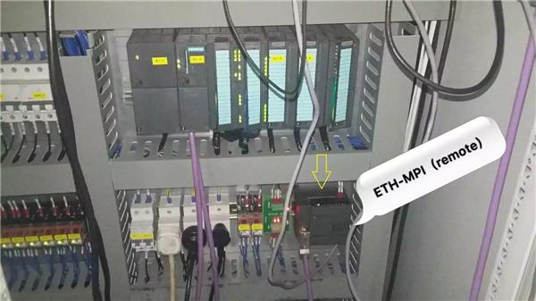

该客户想实现S7-200smartPLC与不带PN口的S7-300的PLC通讯

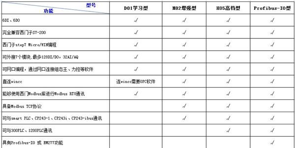

这边我们建议客户使用 ETH-MPI(remote)+我司的S7-200兼容性H05PLC,中间加一个交换机,既可以实现上述功能了。
配图仅供参考,亲们可以自行脑补一下,明天上接线图 敬请关注~
