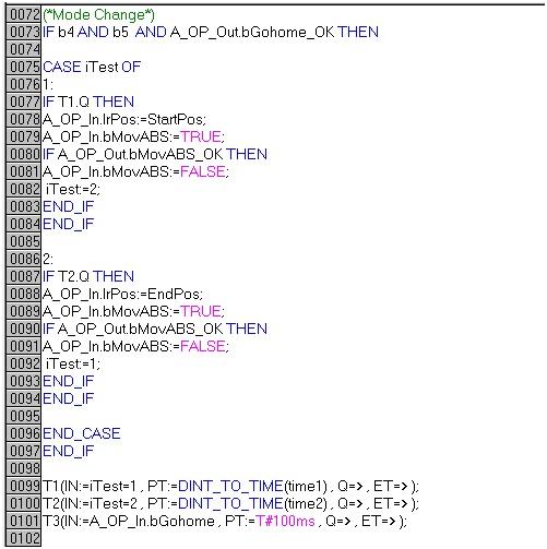

控制 一个 伺服电机 做往返运动。
见得少,
现在没有思路啊。

这是用倍福PLC做的一个简单的顺控程序,可以参考一下!

引用 victor329 的回复内容: 这是用倍福PLC做的一个简单的顺控程序,可以参考一下!
现在编程都这样编了吗?
我还在用三菱
