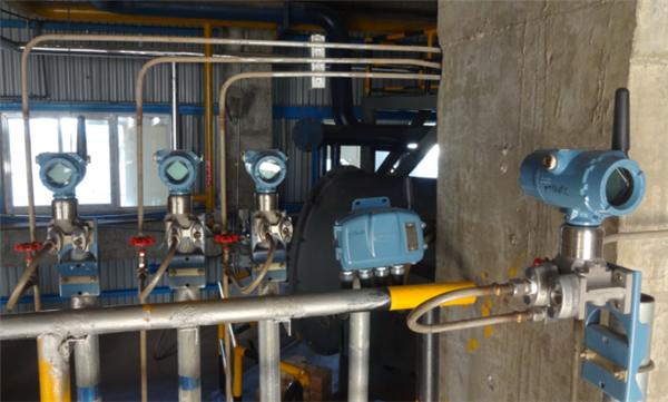

  智能无线系统硬件包括无线变送器、1420无线网关和交换机,1420无线网关有4台,交换机有2台,无线变送器包括63台共90个测点的848T多点(4点)无线温度变送器、648(单点)无线温度变送器、3051S无线压力(差压)变送器。图1为现场安装的智能无线网关和无线变送器。
  图1  Wireless HART智能无线网络设备现场安装
  左:智能无线网关  右:无线温度变送器和无线压力变送器

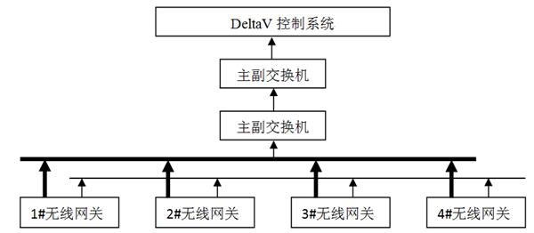

  1420无线网关连接无线设备和现有控制系统艾默生过程管理公司的Delta V,由于网关分布在不同楼层和不同建筑物内,直接无线通信困难,所以4台1420智能无线网关是通过有线Modbus TCP/IP通信方式与主副交换机连接,再连接到Delta V控制系统(见图2)。这种连接方式实际上是将多膛炉无线系统分成4个独立的无线网络,可以单独调试,单独接入Delta V控制系统。
  图2  多膛炉网络结构图

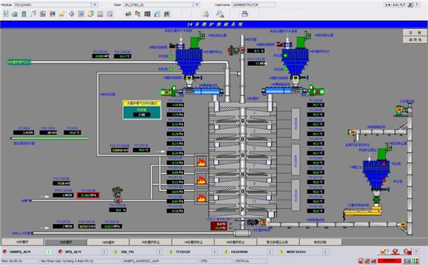

  图3为多膛炉焙烧总貌画面。
  图3  多膛炉焙烧总貌画面

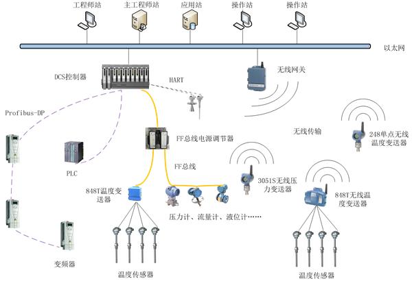

  氧压浸出控制系统选用了艾默生过程管理公司的Delta V DCS系统,实现对现场仪表、设备进行集中控制和数据采集。在该系统中,采用了HART、FF、Profibus-DP、Wireless HART等多种总线结构和通信方式实现数据通信和设备诊断(见图4),节约了布线时间和布线成本;提高了数据获取效率;并使设备和仪表的维护更加方便快捷。
  图4通信连接示意图
  该工程配置了1台无线网关、10台无线压力变送器、8台4回路的848无线温度变送器和1台单回路的248无线温度变送器,共计19台无线现场设备、38个现场测点。
  图4中主工程师站用于存储Delta V组态数据;工程师站用于对Delta V进行组态和数据下装,也可安装AMS程序对仪表进行远程配置和诊断;应用站主要存放过程参数和报警的历史数据;操作站展示现场设备的实时数据,对现场设备进行操作和查询过程历史曲线。它们通过千兆以太网与DCS控制器相连接。DCS控制器上通过不同类型的卡件与现场设备进行数据交互,既可以使用普通的模拟量与数字量通道卡件,也可以使用一些特殊卡件用总线的方式与现场设备、仪表进行通信。例如:我们通过Profibus总线连接PLC和变频器,通过FF总线连接FF总线仪表,利用带HART功能的模拟量卡件连接HART仪表等。WirelessHART的无线网关是通过以太网的方式直接接入系统中的,然后在工程师站中组态该无线网关归属的DCS控制器,并由DCS控制器控制。

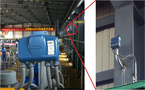

  图5  无线温度变送器(左)、无线网关(右)的现场安装
  由图5可见,安装的无线现场设备集中在6m操作平台上,这一楼层高约10m,由于绝大多数工艺设备安装在楼板上方1~3m高度上,为了让无线网关尽可能与每一台无线现场设备在直视范围内无障碍直接通信,我们把无线网关安装在中心区域楼板上方6m的高度上,无线网关到无线仪表或无线仪表到无线仪表之间的点对点通信距离一般不超过100m。少部分与无线网关距离较远或处于视准线有障碍的无线仪表,可通过与其相邻的无线仪表路由进行数据转发。

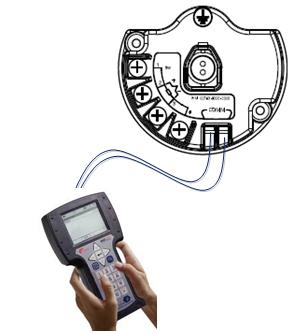

  我们使用罗斯蒙特475手操器按图6的连接方式连接现场无线仪表的COMM端口,利用HART的通信方式对现场无线仪表的Network ID(网络标识符)和Join Key(入网密钥)进行设置,Network ID和Join Key必须与无线网关配置管理网站中的Settings中设置一致,确保无线仪表能够加入此无线网关的网络。
  图6  475手操器连接示意图

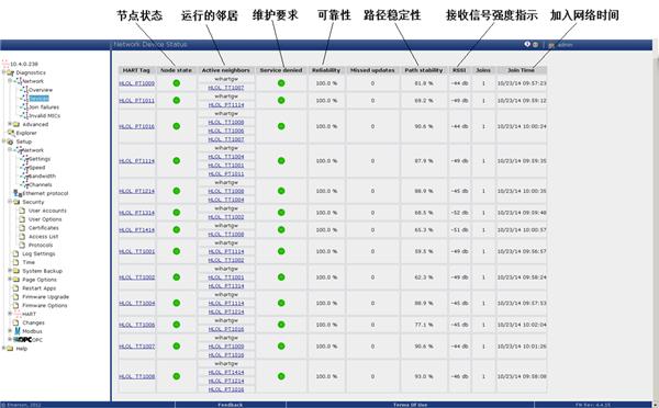

  同时,我们可以在诊断中查看所有仪表的通信状态和通信质量,如图7所示。以第一行参数HLOL_PT1009为例:Node state栏表示节点状态,正常为绿色圆圈,不正常为红色圆圈;Active neighbors表示该仪表周围可用于传输数据的网关或者作为路由器的无线仪表设备,wihartgw为采集本参数数据的网关,HLOL_TT1007为可用于传输数据作为路由器的无线仪表设备;Service denied表示该仪表是否被网关拒绝服务,正常为绿色圆圈,被拒绝为红色圆圈,如果出现被拒绝,被拒绝的原因可能是网关繁忙或者网关不支持仪表请求的更新速率;Reliability表示仪表的可靠性,统计的时间从上一次网关重启时开始,图中上一次网关重启时间为2014年10月23日,屏幕截图时间为2014年11月26日,在这1个多月的时间内,图中仪表的可靠性均为100%,仪表的运行情况非常可靠;Missed updates表示从上一次网关重启时开始,未收到的数据个数的统计,同样在在这1个多月的时间内图中的仪表未丢失过数据;Path stability表示15分钟内该设备数据传输最好的那条通道的信号强度百分比,一般来说该值应大于60%,图中显示数据均大于60%;RSSI表示信号强度,一般来说该值大于-75db(即绝对值小于75db)时即可正常传输数据,而我们的网络将网关安装在高处,与绝大多数无线现场设备可视准线无障碍通信,显示的RSSI均大于-51db,信号非常好;Joins表示从上一次网关重启时开始,该无线仪表尝试连接网关的次数,如果次数大于1,则该无线仪表信号中断过,且重新连接过无线网关图中所有仪表均为1,表示从未中断过;Join Time表示从上一次无线仪表尝试连接网关的具体时间。由此可见,无线网络设备的监控是非常方便的。
  图7 通信诊断界面

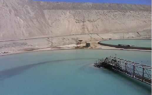

  智利国有铜矿开采公司拥有世界上最大的铜矿储量和资源,Codelco公司Norte矿有3个露天矿山,矿石可供生产约896 000t精炼铜。为获取准确、及时的矿山浓密机浓缩层界面和清水液位,需采集相关数据。由于矿山位于沙漠地区,存在恶劣的环境条件(大风和温度骤变)、地形和浓密机与控制室之间的距离远等挑战,如采用有线网络投资及维护成本高,故选择了霍尼韦尔公司符合SP100.11a标准的OneWireless网络,用于将无线现场设备连接到现有的霍尼韦尔TPS控制系统和将西门子S7300PLC连接到霍尼韦尔TPS控制系统。
  方案采用霍尼韦尔XYR6000变送器监控清水液位,采用超声波液位计监控浓密机浓缩层界面(见图9)。共有7个OneWireless多功能节点作为无线网关和无线接入点,其中一个多功能节点作为网关将从PLC采集到的Modbus数据传送到霍尼韦尔TPS控制系统。这些数据进入TPS控制系统的利润控制器以优化设备的过程控制,包括尽可能多地回收水。
  图9  位于沙漠矿山回收水用的巨型浓密机
