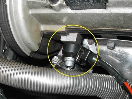

                 车载传感器(图文无关)
