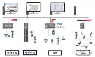

  1 概述
  爱默生过程管理(Emerson Process Management)公司2010年在DeltaV 过程自动化系统DCS V11版本的系统中推出采用了电子布线技术S系列产品,在V11版本中,电子布线与传统布线、现场总线、无线HART等可以共存于同一个系统中(见图1)。新推出的电子布线主要是用在那些采用传统布线方式的场合,他对传统布线方式作了重大改进,根据生产现场不同的情况及客户的喜好,他与现场总线、无线HART等技术形成互补,以发挥各自的优势[1]。
  图1  DeltaVTM V11版本的多种布线方式
  电子布线综合应用了现场总线技术、远程I/O技术及I/O on Demand(按需配置I/O)技术,为用户提供了优化的系统性能,简化了设计和安装工作。

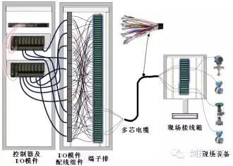

  2.1 传统布线回顾
  在传统的布线方式里,现场设备(包括变送器、调节阀等)的信号通过现场接线箱汇总,以多芯电缆的方式送到控制室的端子接线柜,端子接线柜里同时装有控制系统的I/O模件的配线组件,他将经过端子排的现场信号线汇总,以厂家提供的带插头的多芯专用电缆连接到机柜的I/O模件上。由于端子排的接线顺序通常是按照多芯电缆的编号次序排列,同一根电缆中汇集的是位置靠在一起的各类现场设备,如变送器、分析仪表、调节阀、开关量等不同种类的信号,而I/O模件的配线组件是一个信号类别一个组件,如4~20mA输入、4~20mA输出、热电阻输入、热电偶输入、开关量输入等等,这样端子排到I/O模件配线组件之间的配线相互交叉,看起来杂乱无章,令安装后的查线及日常维护都感到很麻烦(见图2)。
  图2  传统布线

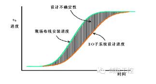

  3.6 更适应工程项目的变更
  在工程项目中,现场布线I/O设计应该在现场开始布线之前完成,但实际情况常常不是这样,由于设计的不确定性,I/O点的数量和类型会发生或多或少的变化,迫使增加新的I/O卡件和更改原有布线,甚至还要求提供新的机柜来容纳新增的I/O卡件。某些现场施工结束时,设计人员常常会发出几十张甚至数百张设计修改通知单,I/O数量变化、I/O类型变化将造成传统的布线方式中端子接线、机柜配线、电缆数量等方面较大的改动工作量,增加了项目投资、延缓了项目投产时间(见图4)[2]。
  图4  现场布线I/O设计对项目进度的影响
  而采用电子布线技术的DeltaV V11 S系列硬件让工程项目的变更影响减少,大多数情况用户只需敷设从机柜(现场接线箱)到新增现场设备的管线,如果只是I/O类型变化(如液位开关量输入信号改为模拟量输入信号),甚至不需要重新布线,而从CHARM I/O卡以后一般不需要增加或改动布线。因此,采用电子布线技术对现场涉及到控制系统变动的容忍度较高,能适应工程项目在建设期间经常发生的各种临时变更要求,并能使这些变动所造成的成本增加幅度减少[6]。

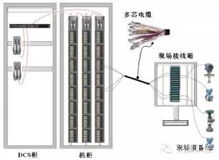

  4.5 电子布线方式
  电子布线通常有两种方式:机柜式电子布线、现场接线箱式电子布线

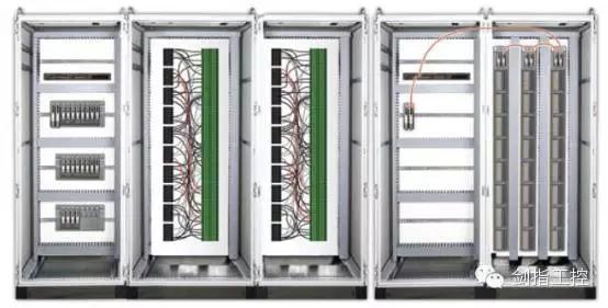

  4.5.1 机柜式电子布线
  当靠近DeltaV 系统进行布线时,通常在中心控制室的机柜室里采用机柜式电子布线。
  图5为机柜电子布线示意图,标准机柜尺寸为800mm×2000mm(宽×高),型号SE7001为前开门机柜,深度为600mm,型号SE7002为前后开门机柜,深度为800mm。机柜内每一面竖向布置三排,每一排最上面是冗余配置的CHARM I/O卡,往下是插入12个CHARM的8块底板,即一个SE7001前开门机柜可容纳3×96=288点I/O的布线,一个SE7002前后开门机柜可容纳6×96=576点I/O的布线[8]。
  图5  机柜电子布线

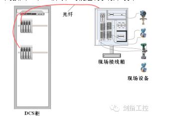

  4.5.2现场接线箱式电子布线
  当靠近现场设备进行布线时,通常在生产现场就地安装专用于电子布线的现场接线箱。
  图6为现场接线箱式电子布线示意图,标准现场接线箱尺寸为800mm×1000mm×300mm(宽×高×深),其上部配置冗余的CHARM I/O卡,往下是插入12个CHARM的4块底板,即每一对CHARM I/O卡总共可接入48个I/O信号。SE系列现场接线箱根据所提供的为交流电源或直流电源、不锈钢板或粉末涂层钢板材质、安全区域使用、欧洲或北美爆炸危险区域使用又分为7003~7011多个子型号[10]。笔者在产品照片中也见到安装有6块底板的现场接线箱,即总共可接入72个I/O信号,可能这属于特殊订货[9]。
  图6  现场接线箱电子布线
