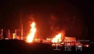

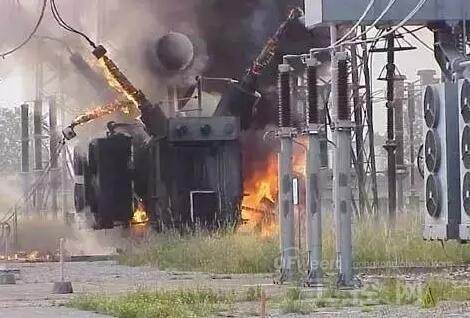

2016年6月18日凌晨零点二十分左右,位于西安南郊长安区某变电站发生闪爆。附近两公里内可见火光并伴随爆炸声,西安部分区域停电,据报道3名路人不同程度受伤。这起爆炸事故的发生引起了社会各界对变压器爆炸风险的广泛关注。
西安变电站爆炸事故现场
变压器爆炸事故现场

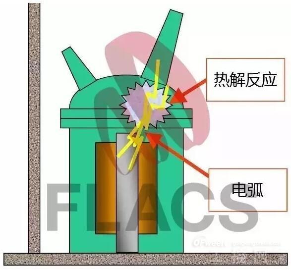

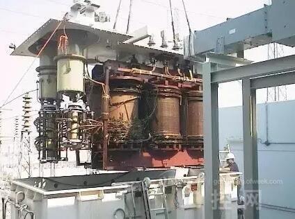

变压器和充油高压设备中出现短路或电弧作用

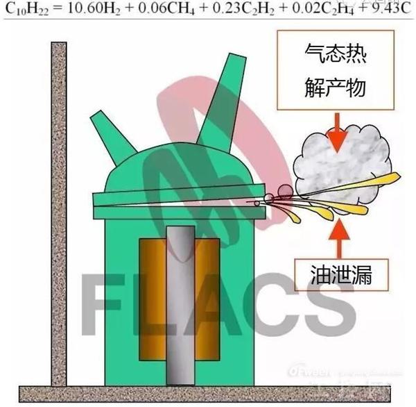

变压器油箱的结构破坏(初级变压器爆炸)

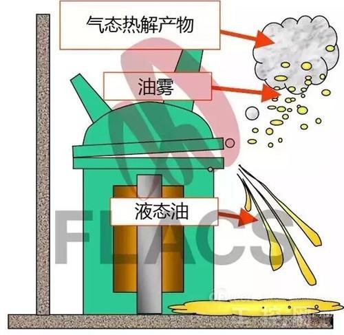

液态绝缘油、气态电解产物和油雾通过变压器油箱破裂口向外猛烈释放

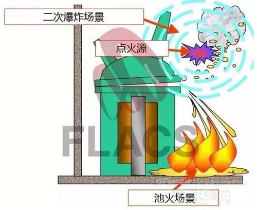

变压器二次爆炸与池火场景

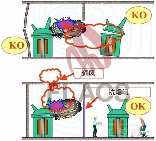

合理泄压和抗爆措施降低变压器爆炸后果
