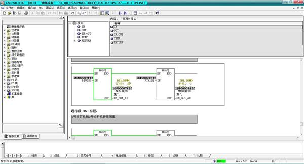

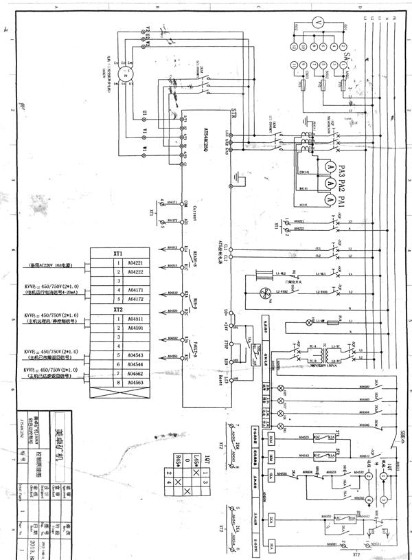

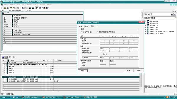

求此图中4、5接线端子(电机运行电流采集)与PLC300的331模拟量输入模块的详细接线图,及331模拟量模块的详细配置?搞了好几天了,只要将331模块设置成电流采集,不管了配置成2线还是4线制的电流采集,硬件配置后331上的SF灯就亮。
如下配置:
模拟量的线缆没有接就提示数据溢出了:7FFF,求高人指教,第一次弄模拟量采集,不知道是哪里错了,谢谢了。
