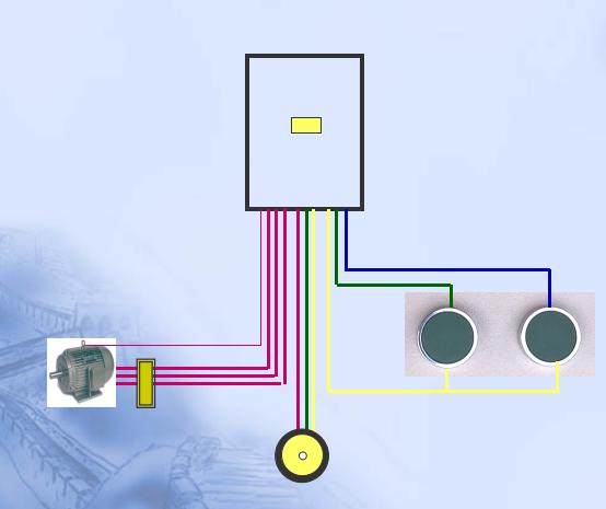

下面我介绍变频器外部线路的连接,如果打开变频器的控制面板,我们会发现,面板的下面是一排接线端子,我们所有对变频器的连线都是从这一排接线端子引出来的。
具体连线:
变频器的控制面板下面是一排接线端子,我们所有对变频器的连线都是从这一排接线端子引出来的。但变频器的控制面板是不能频繁的拆卸的。所以为了保护变频器,我已经将需要用到的接线端子都连上线并且引出来了,我会告诉大家所有的连线分别是跟哪个端子相连的。大家只需要将这些引出的线按照要求作一下连接就可以了。

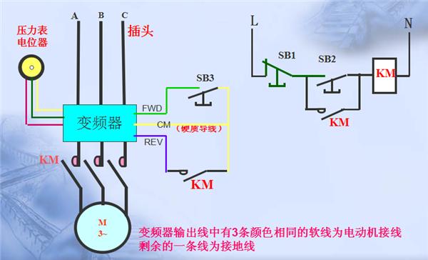

变频恒压供水控制典型接线方案

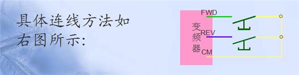

1、连接外部按钮
  端子CM(黄线)、REV(蓝线)、FWD(绿线)接按钮开关。
  注:此线组为硬线,(黄线为公共端)。
2、连接电位器
     端子11(黄线)、12(绿线)、13(红线)接电位器的三个端子,其中,12(绿线)接电位器的中间的端子。
  注:此线组为软线;变频器在正常工作过程中,电位器两端有10V的电压。(已经接好,请确认)
3、连接电源
    主电路电源端子L1/R、L2/S、L3/T与电源连接。(已接好)
4、连接电动机
   变频输出端子(U、V、W)应按正确相序连接至电动机。  在变频器上已经给出的接线中有3条颜色相同的软线,将这3条线通过接线端子与电动机相连

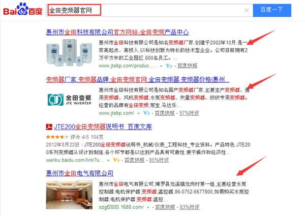

本文只是介绍通用的变频器接法,如要准确的变频器线路图接法,请访问金田变频器官网查询。
官网访问的具体方法,在百度首页搜索“金田变频器官网”,点击显示结果即可以。可以在线咨询客服人员。
