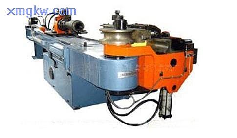

一、 设备简介
     1、机床/工件动力特性自动识别——加工即快又好;
     2、慢退芯小车助推——改善弯角外观;
     3、全过程中文操作提示+7寸真彩显示+触摸屏——操作简便明了;
     4、回弹测量——对批次管材特性可比较测量;
     5、单步调试功能——模具试制时管材变形过程观察入微;
     6、全面监测:液压/电器/传动系统,电机缺相/反转,电压,温度,油压,并自动诊断故障,数量记录,用于生产管理。
                                        上图:设备外形

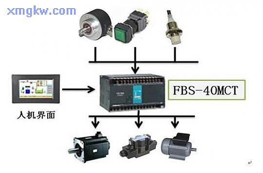

二、系统架构
主要产品功能规格
     (1) 控制器:永宏FBs-40MCT主机,24点DI,16点DO晶体管输出,脉冲频率达200KHZ;
     (2) 伺服:使用脉冲+方向对伺服进行控制;
     (3) 通过中继控制液压缸动作;

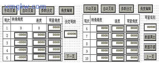

     (4) 人机界面:通过RS232以永宏协议与永宏PLC进行通信。
系统结构:
核心部分,永宏PLC作为控制器,承担着信号采集、处理,输出的任务;
上位部分,人机介面通过port0与PLC通讯,可对设备进行操及工作参数的调整,同时监控当前状况;
下位部分,主要是通过PLC高速脉冲输出来控制伺服电机进行转角,通过高速计数来控制液压弯管的角度。
                                          图1:系统架构图

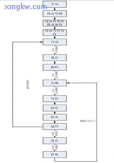

三、工作流程
在手动状态下设定参数:每个弯的转角角度、速度和弯管角度及弯数;然后归零完了后按“自动”按钮,最后按脚踏开关起动,具体流程如下:
四、结束语
永宏PLC以它的高精度、高稳定性及超高的性价比,使其在弯管机行业中得
到广泛的应用;此自动弯管机使用永宏PLC作为控制核心,使其稳定性及弯管的的精度有大大的提高。
